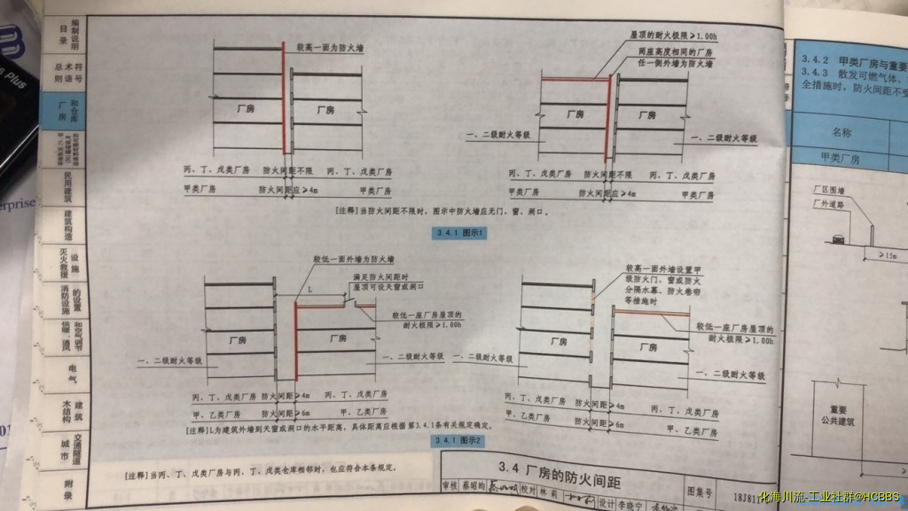

相临两栋建筑间距只有5米,按建规要设防火墙,不想设在高的那座建筑,设在低的那座相临的墙又必须开门窗,有人说不能开门窗洞口,有人说可以开防火门窗,到底能不能,依据在哪?

建规6.1.5条文说明

建筑类型、危险性分类、高度,都没说,怎么判断防火间距可以放宽多少?

按建规上来说,如果两座相邻较高一面外墙为防火墙,或者相邻两座高度相同的一、二级耐火等级建筑中相邻任一侧外墙为防火墙且耐火极限不低于1.00h时,防火间距不限。但是甲类厂房之间不应小于4m。如果是两座丙、丁、戊类厂房相邻两面外墙均为不燃性墙体,当无外漏的可燃性屋檐,每面外墙上的门、窗、洞口面积之和哥不大于外墙面积的5%。

看看建规表3.4.1的几条注释以及间距图集,要明确厂房的火灾类别、耐火等级以及门窗的耐火等级,然后才能对照确定。

不同高度相邻厂房间距图示
发表于 2020-8-13 10:54:48
部分图示
部分图示
