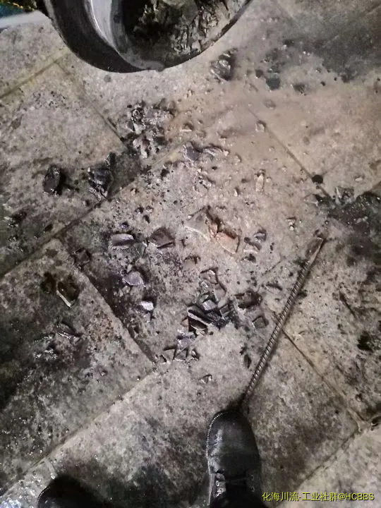

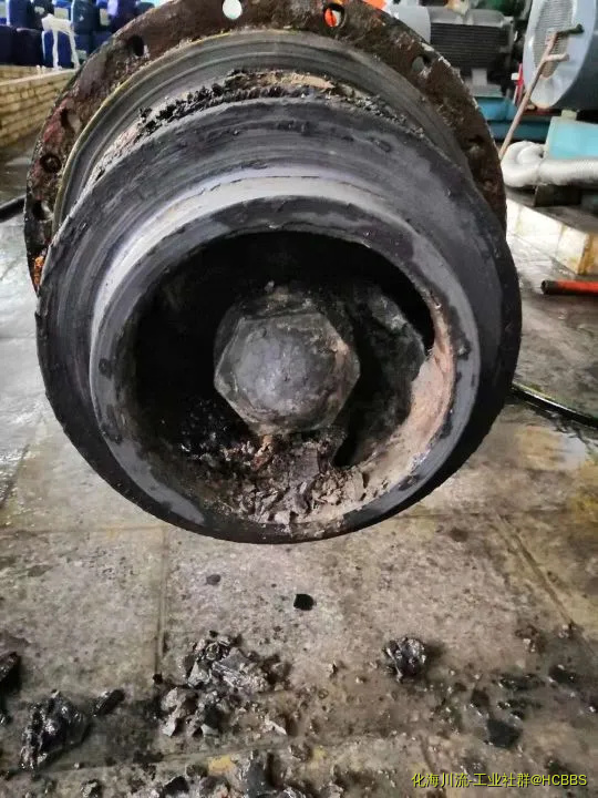

冶炼烟气制酸,一级动力波泵叶轮粘了厚厚的泥块,泵运行声音大,倒泵后,运行泵只用了10个小时也出现这种情况。跟熔炼沟通,炉子不正常,但是电收尘正常运行,收尘比平时大,大伙有没有遇到这种情况的,都怎么解决的,都怎么预防?

其实电收尘也不正常,这个很明显的因为炉子不正常才增加了粉尘量,应该检查清理电收尘及探测装置是否好用。估计是超量使用的结果,还是要解决炉子不正常的问题吧。

电收尘运行二次电流偏大,二次电压偏小,烟尘量太大

这就对了,还是上游的问题是根儿。因为你的电收尘的能力不能满足非正常生产的工作。

电收尘,取样分析成份
