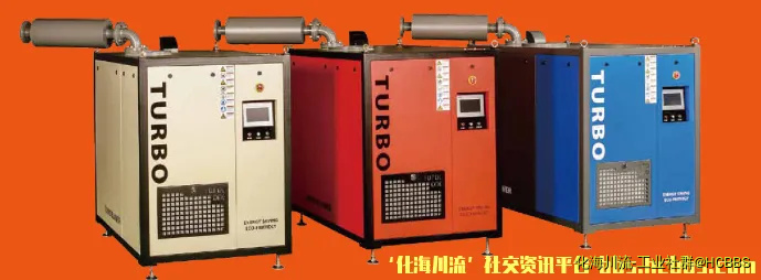

空气悬浮鼓风机最初起源于韩国。近年来,空气悬浮鼓风机以环保节能、低噪音的概念快速进入市场
空气悬浮鼓风机是从飞机涡轮发动机的技术上分离出来的产品。空气悬浮技术,以其简单、稳定、免维护、半永久性、等特性,目前在航天领域、污水处理及其他工业领域得到广泛应用。
今天就来对比下同等参数下的空气悬浮鼓风机和罗茨鼓风机的性能,看看到底选用哪种风机更为合适:
上海瑞柘罗茨鼓风机
上海瑞柘罗茨鼓风机
一、鼓风机要求的参数
鼓风机风量:Q=200m3/min;
鼓风机升压:H=80.0kPa;
罗茨鼓风机台数:6台,5用1备
空气悬浮鼓风机单台风量:100M3/min
鼓风机升压:H=80.0kPa;
空气悬浮鼓风机台数:2台
