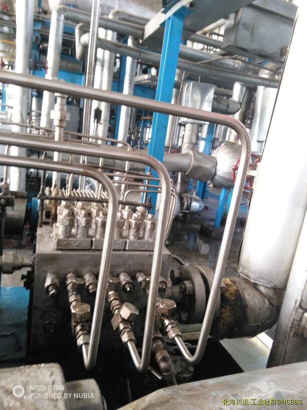

震动大原因

振动确实大,图片都虚了

柱塞泵的通病!

如果出入口有蓄能器的话,很大可能是蓄能器没有压力了或者是里面的皮囊破了,还有可能是泵的出入口单向阀密封不严,导致串压。可以先检查一下蓄能器的压力,如果没有压力了,先充点压试试

不要侮辱柱塞泵。意大利佩罗尼做计量泵是可以的。他们的往复式多柱塞泵可以说是垃圾。崇洋迷外的后果;佩罗尼的多柱塞泵在国内好像没有不出毛病的。多数都是国外系统带进来的;为了便宜,配的泵肯定不咋地。
