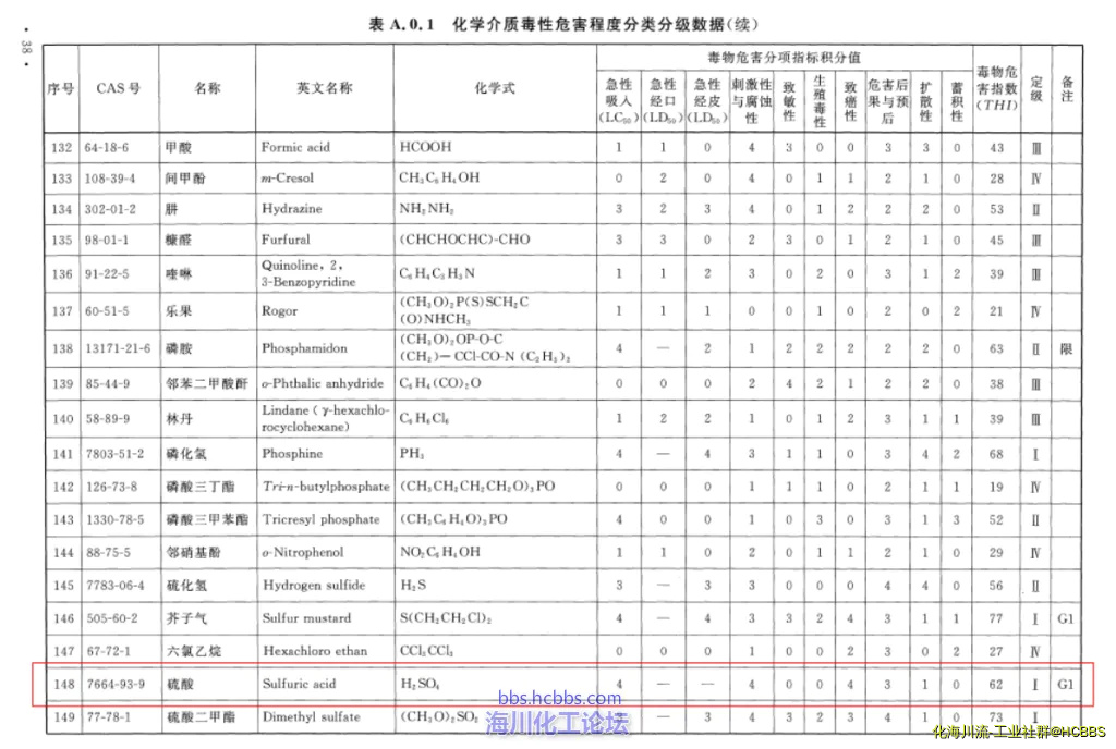

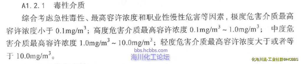

按HG/T20660-2017,硫酸被定性为极度危害介质,请问这样的判定跟硫酸浓度有关系吗?当硫酸浓度为多少时,才能算极度危害介质?
