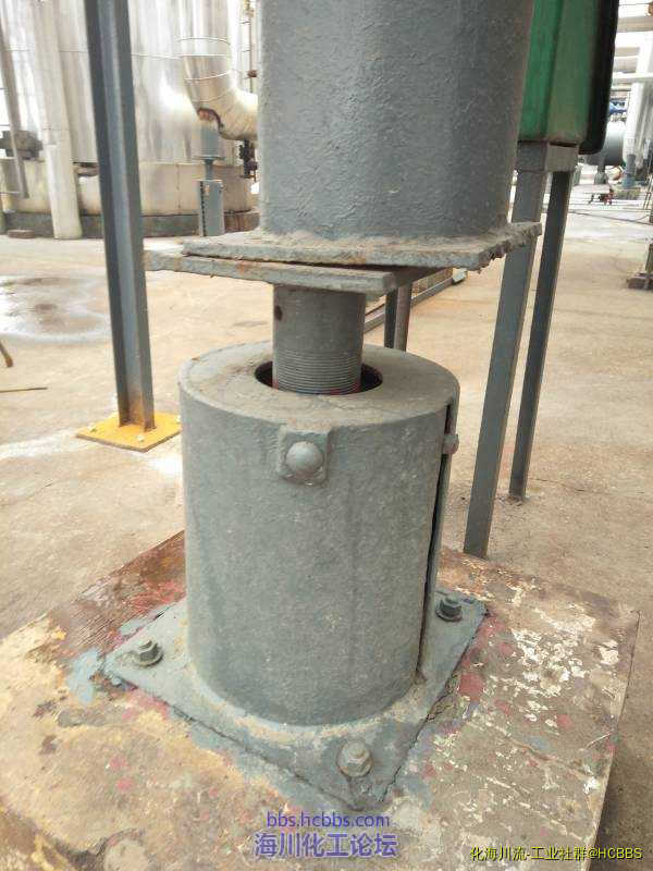

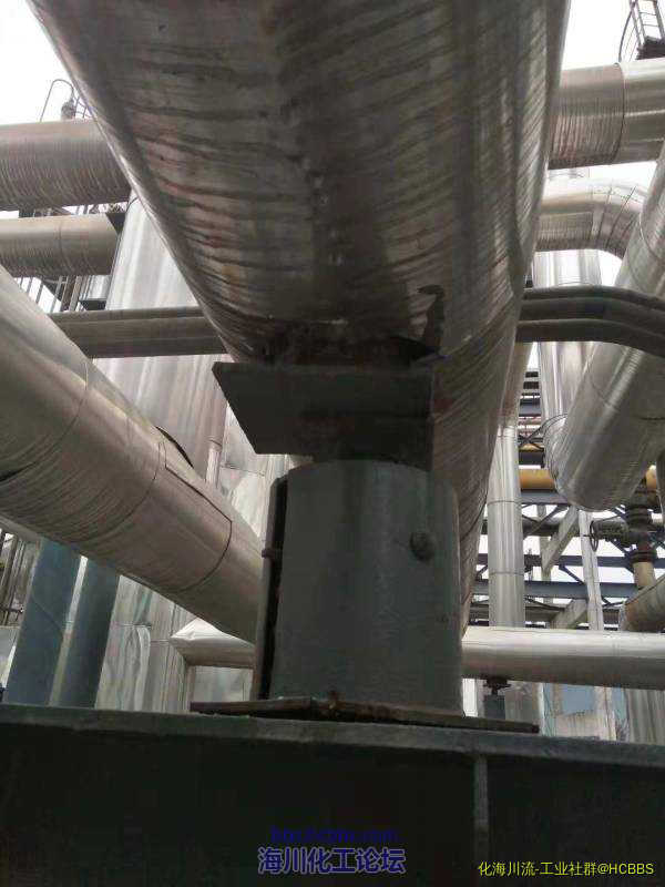

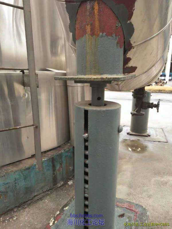

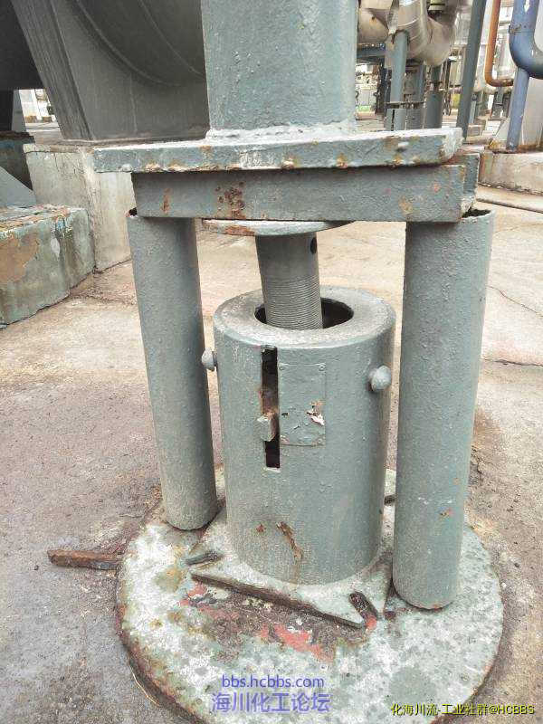

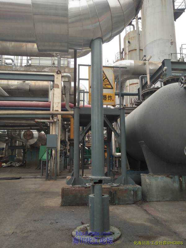

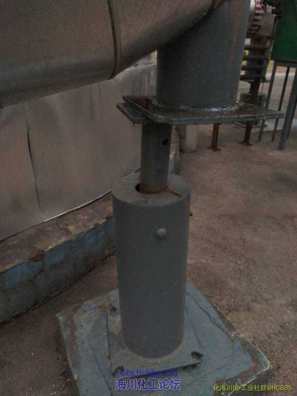

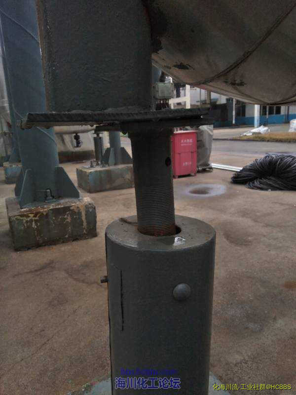

这是一个工厂的现场图片,大家看看这些弹簧支架,能发现哪些问题。

歪成这样了,怎么还能用啊

偏移很严重,

图567的顶杆歪斜了,其他的防腐不好。

只有这些问题吗?倒数第二张在弹簧外面做了支柱,感觉弹簧就不起作用了呀!还有弹簧壳体上面三个钉子是不是定位销?没拔掉。

用弹簧支吊架的管道一般温度都很高,管道正常运行温度高、热位移大,设计弹簧支吊架都会有偏装要求。安装时严格按设计偏装要求做。生产前弹簧支吊架的定位销子要拔掉,这样弹簧才会起作用,销子不拔就是一个普通支吊架,弹簧不起作用。

1.彈簧支撐未固定
2.有些安裝偏移太多
3.有些生鏽
4.有些支撐的高度不足用槽鐵之類的作掩護
最後,彈簧支撐要定期檢測其作動是否正常,伸長/壓縮量是否在一定範圍
不然要評估更換了

限位的那台应该下面做钢结构支撑,弹簧支吊架放支撑上。要么设计有问题,要么安装有问题
