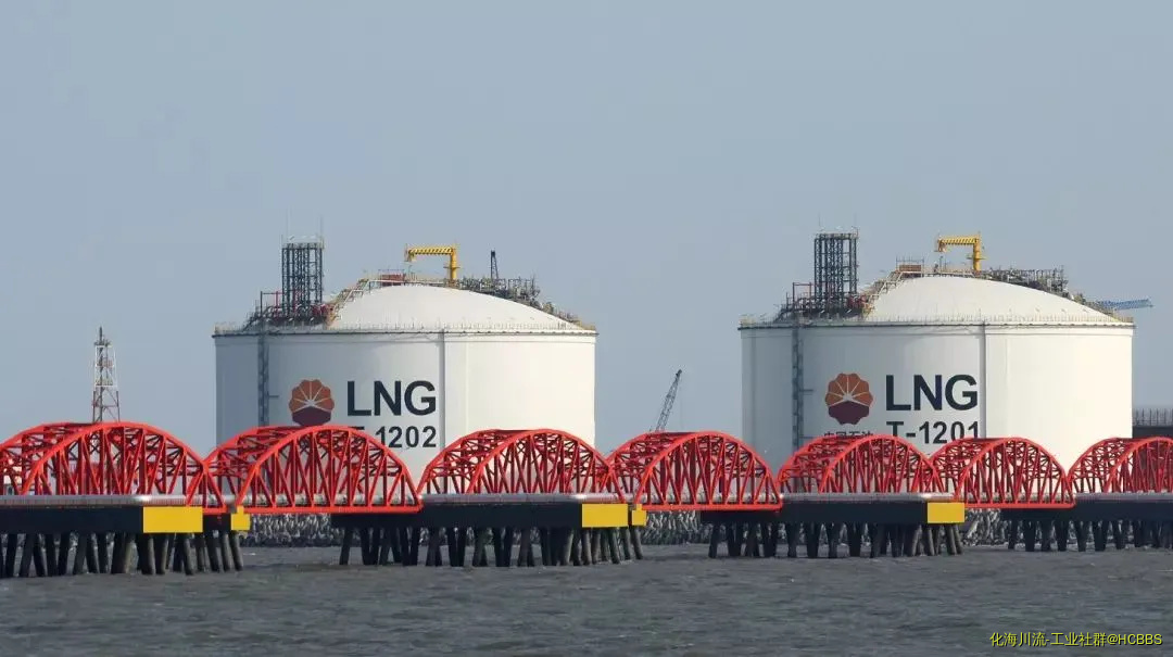

Lucas.SVIP会员 VIP会员 | 显示全部楼层       最后访问IP福建省
T应该是Tank,V应该是 Vessel。
Tank储罐,一般比较大。Vessel是容器,会比较小。
另外还有一个container在也可以表示容器,也是比较小(一般表示钢瓶),但是container还可以表示集装箱。

fzujunruVIP会员 VIP会员 | 显示全部楼层       最后访问IP上海市
无论大小,储罐叫D,叫T,叫V都有
看业主或总体院的喜好了,,,
