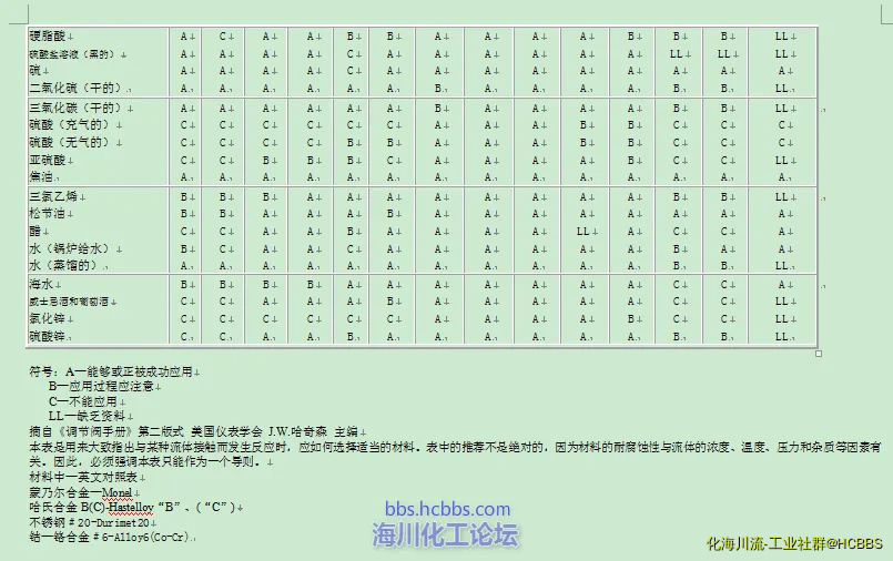

《化工管道材料选用表》摘自《调节阀手册》第二版式 美国仪表学会  J.W.哈奇森 主编
发表于 2018-11-7 14:01:28
发最后一页,还有三页,尊重原创

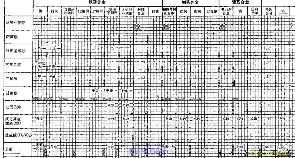

谢谢,看到了参考选用的材料,不过表格里没有提到铝材,我想请教一下,以你的经验来看,铝的储罐可以储存甲醛和苯酚吗?

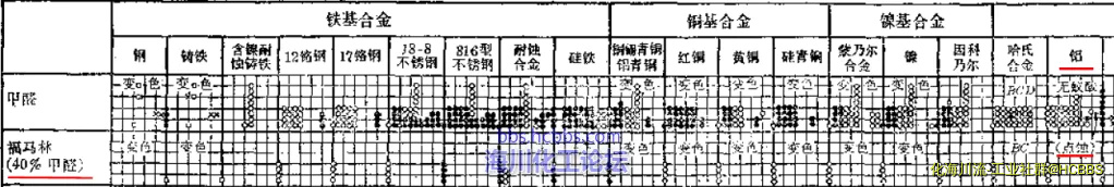

查了一下腐蚀数据手册,甲醛用铝材有孔蚀,但总的来讲,良好;苯酚可以用铝罐。我建议甲醛用316材质,苯酚用304就可以了。铝材强度低,壁厚相对来讲应该会很厚。出现问题不容易处理。

我找到的腐蚀数据,其中40%甲醛对铝有点蚀;那苯酚一栏,对铝的影响,写了“水大于0.3%,240华氏温度”,这个是什么意思?可以帮忙解释一下吗?多谢!
