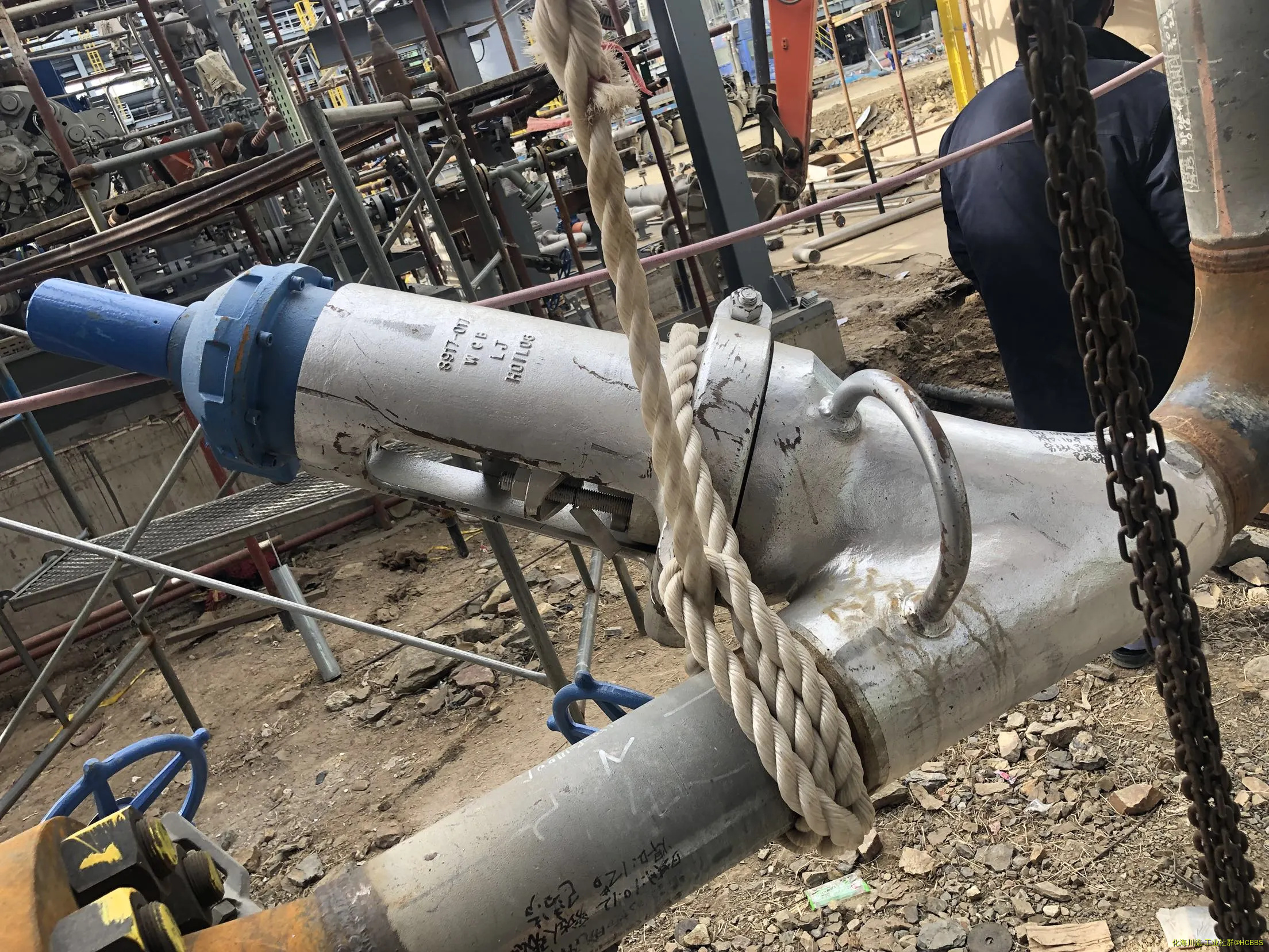

请问这种阀是什么工作原理,中间的小管是干嘛的,谢谢了

Y型截止阀~~

是柱塞阀吧      中间那个应该是冲洗用的

有没有更多的细节分享 ,比如PID ,这个阀门上部还有一个卡箍性质的结构。

不知道是什么阀,不够阀直接与弯头连接,合理吗?

感觉这Y型截止阀有点单复杂,卡箍连接,操作原理很看明白

就是个吊耳,如果那个东西中间加个阀门,那就是旁通了

Y型单向截止阀,那个是平衡管,平衡阀腔与系统的压力

我们以前的Y型截止阀没有这个东西,期待准确答案

卡箍应该是打卡防漏设施
