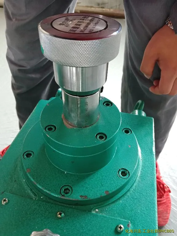

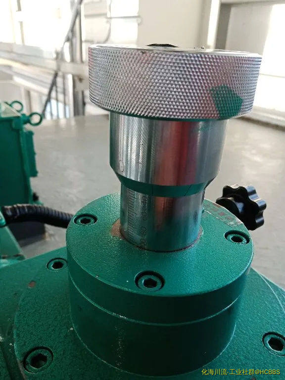

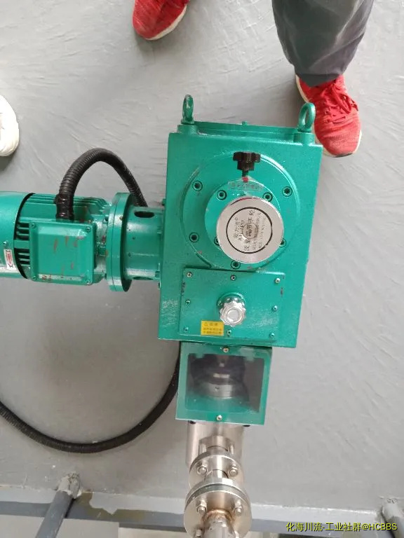

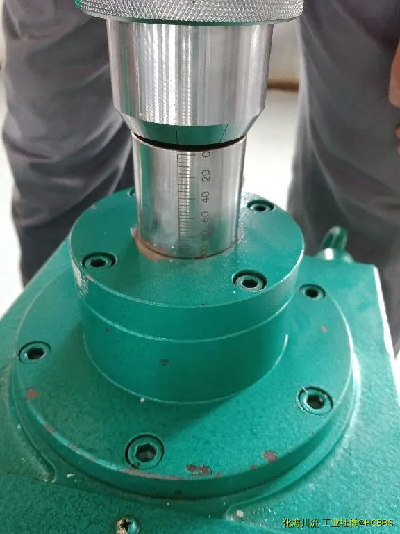

[讨论] 请问这是一个烧碱柱塞计量泵,调冲程的话这每小格是多少?一大格又怎么算?

调冲程不就是调节流量嘛,是指流量可以在0%-100%之间进行调整,调整20时,是指此时的流量=最大流量*20%

总流量的百分比而已,。很简单呀,但很不准确!哈哈。只能说是当作心理安慰一样。

这个是计量泵的冲程调节手柄,手柄调节的刻度越大,柱塞的冲程就越长,相对应的泵所打的量就越多。
要知道每一个刻度对应多少量就要先看一下泵的铭牌或者是参数表,表上一般都有注明这台泵的最大流量,把那个流量除以100,所得到的值就是冲程调节手柄上的每个刻度所代表的值了。

这个泵的额定流量是1000L/h ,那每一格是多少啊?

每一大格 = 20%*1000=200L/h
1大格 = 6小格
每小格 =200/6 = 33.333 L/h = 0.009259258 L/s = 0.0333333m3/h

数了下,一大格还真=6小格... 醉了
它这一大格是20%
爱力浦泵细节上真的不敢恭维。。太差了,也就单位机构吃公款的采购吧。。。

之前把每一大格看成10%了,应为20%,已更正

建议楼主根据工艺的不同工况做标定!一般这种泵刻度是指柱塞的行程长度,如果转化成流量不一定是线性关系,但是增大流量肯定会增大,只不过增大不一定成比例的,工艺要求精度高的话,还是标定一下准确,有条件的话配合流量计使用。

读数方法和螺旋测微器类似。
