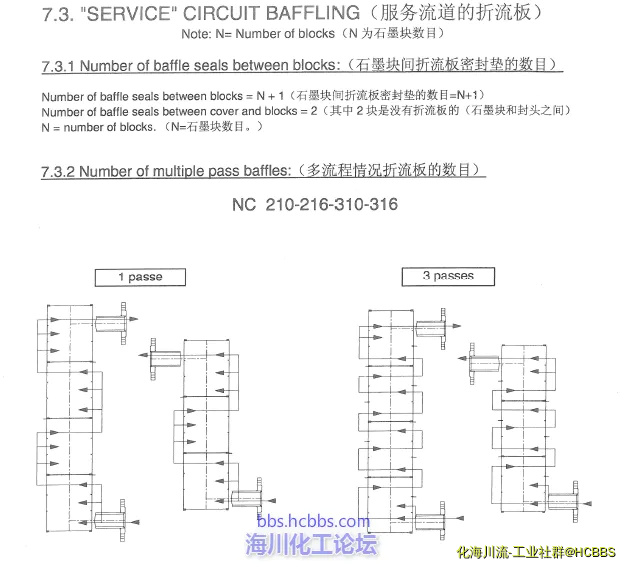

在写维修规程,以前没碰到过块式石墨换热器,在看资料时脑子有点懵,如下图,大家帮我看下,没看懂。是贤达美尔森的块孔式石墨换热器,下面NC 210-216-310-316是设备的4种型号。我只看懂上面N+1,和上下封头与石墨块之间无折流板,下面多流程情况之后就没看懂,有大佬讲下么。。
