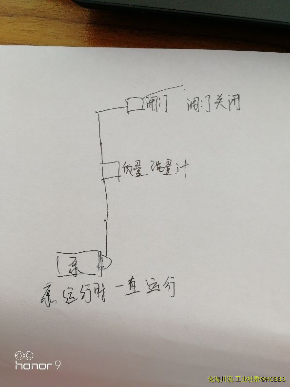

请问各位大神:现场有一台质量流量计,流量计装在泵出口位置,泵一直运行。但是流量计后阀门是关闭的,只有在质量流量计的测量密度值达到一定值后运行人员才把阀门打开。请问这种操作是否妥当?对质量流量计是否有影响?

只要满足流量计的使用工况就没有问题,
你出口阀门没有开,管道没有流动,测量的密度是固定。至少要加个回流管吧

把密度计装在回流管线上可以

我也觉得至少应该有一个回流管,还有质量流量计离泵太近

楼主提出这个问题的主要顾虑就是安装在泵出口的质量流量计是否能在泵运行状态下,流量计后阀门关闭的前提下憋压使用。根据质量流量计的测量原理来看,是必须远离震源的,泵出口震动肯定会有,可能会影响流量计的测量而导致数值的波动。操作工是参考质量流量计显示的密度值来操作泵出口阀门。为啥不单独加一个密度计呢?在流量计前加一个阀门,在阀门前加一段回流管,在回流管上增设密度计。这样泵运行的时候,流量计前的阀门是关着的,对流量计没有影响。

现在就是泵停了质量流量计的密度还是没有变化,会不会是长时间憋压造成流量计损坏呢?

只要不超压,没有任何影响

对流量计是没影响的,关键是里面就算有气体,你也顶不出来啊

这种操作不正确吧,正常先开泵再打开调节阀,流量计一直投用着
