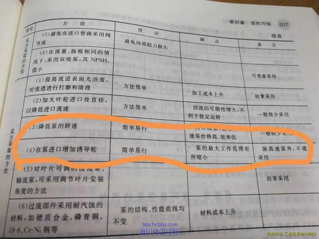

[求助] 泵进口增加诱导轮,导致泵的最大工作范围有所缩小?求助这句话怎么理解
1.8K |6
zeq521fcyVIP会员 VIP会员 | 显示全部楼层 |阅读模式       最后访问IP山东省
另外,除高速泵外,不建议加诱导轮防止气蚀
