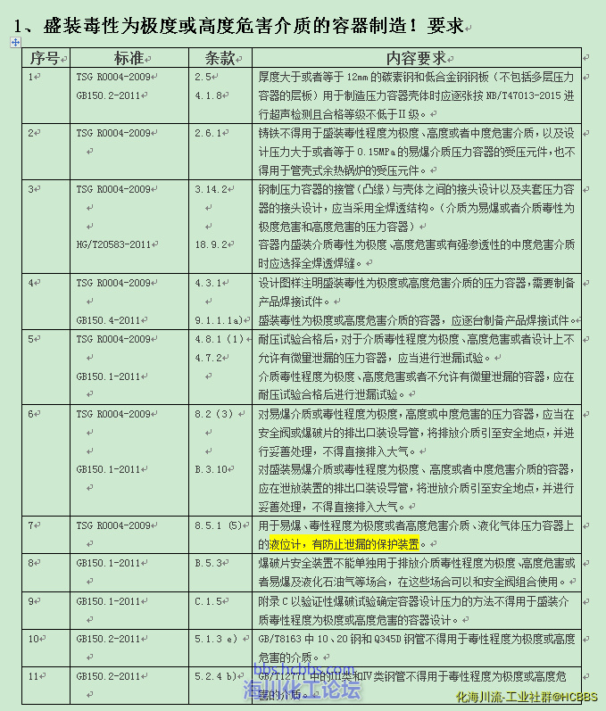

关于CO一氧化碳介质情形下的设计考虑。。。。。。。。。。
对碳钢情形下的腐蚀见[url=CO、CO2对钢材的腐蚀 https://bbs.hcbbs.com/thread-712307-1-1.html (出处: 海川化工论坛网)]CO、CO2对钢材的腐蚀 https://bbs.hcbbs.com/thread-712307-1-1.html (出处: 海川化工论坛网)[/url]
暂考虑如下,希望大家再积极补充:
1、介质特性现在为高度危害
2、法兰WN PN20以上,缠绕垫;
3、100%射线检测及100%PT或MT表面检测;
4、液压或气压+气密性试验
5、安全阀情形下提出最高允许工作压力;
6、碳钢热处理,超过一定板厚需要超声检测
7、制作焊接试板
凭大家设计的经验,你们对于气体状态的腐蚀裕量取值多少?
有新设计的CO介质的压力容器图纸吗,请发下哦 谢谢
请大家再讨论下,是否按最高最苛刻的要求,安全第一的考虑。如下图:

补充一:钢板Q235系列      和            管材10,20钢和Q345D(GB/T8163)材质不好再用。
补充二:其实根据100%检测已经定义到焊接接头系数为1,现在还是强调下补充过来。

补充三:此介质也属于易爆介质
在标准状况下,一氧化碳(carbon monoxide, CO)纯品为无色、无臭、无刺激性的气体。相对分子质量为28.01,密度1.25g/l,冰点为-205.1℃,沸点-191.5℃。在水中的溶解度甚低,极难溶于水。与空气混合爆炸极限为12.5%~74.2%。一氧化碳极易与血红蛋白结合,形成碳氧血红蛋白,使血红蛋白丧失携氧的能力和作用,造成组织窒息,严重时死亡。一氧化碳对全身的组织细胞均有毒性作用,尤其对大脑皮质的影响最为严重。在冶金、化学、石墨电极制造以及家用煤气或煤炉、汽车尾气中均有CO存在。

我们还是按中度危害要求来设计,技术要求要点:焊缝100%探伤,气密试验。腐蚀裕量2mm。

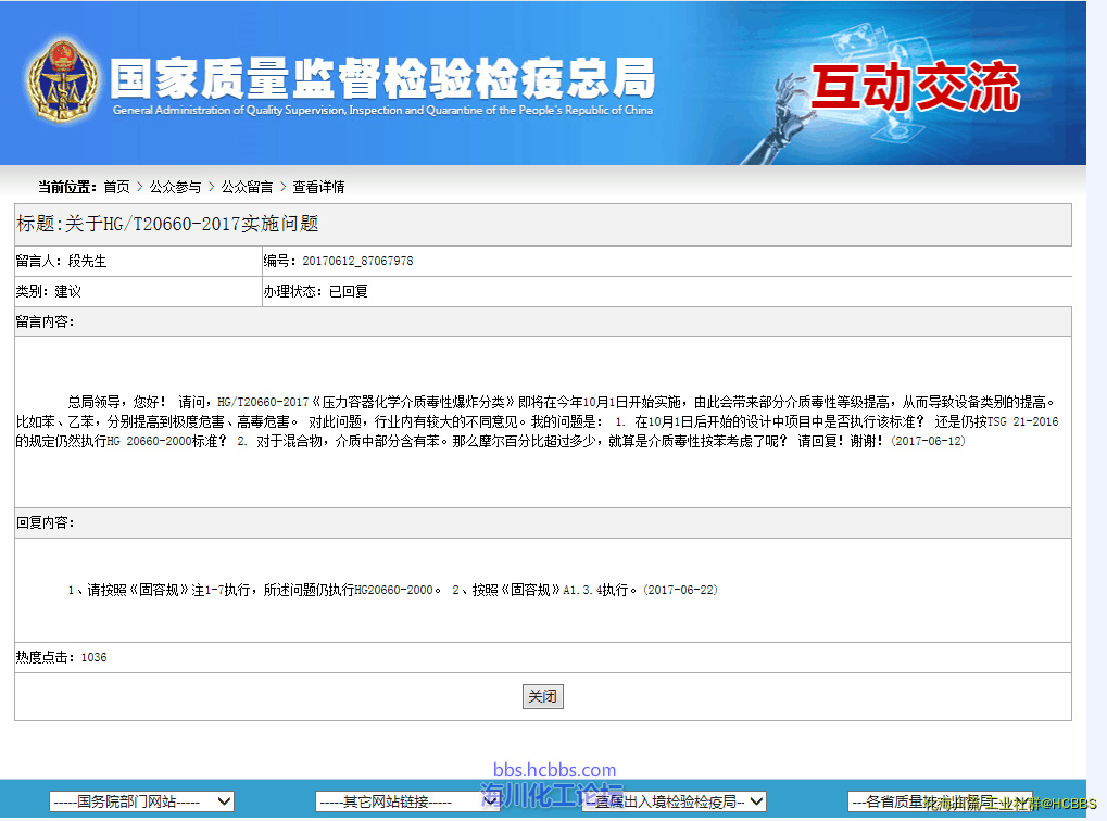

为什么不按最新标准执行呢?
随着科技的发展,对人类财产生命的安全级别更应该提高。
随着科技的发展,有些危害人类生命安全的物品也会被发现更多致命的性能。
转基因、甲醛.......一直被呼吁,癌症、白血病.....一直在残害人类的健康。
我觉得我们设计工程师更应该坚守良知,涉及人民生命及财产安全的,应按最严格的标准规范执行。
HG/T20660-2000与最新标准差了18年,说不定很多之前不危害人类生命健康的物品,经过18年的科技发展,被重新鉴定后,发现了更多危害人类生命健康的性能。因此我们应该尊重人类生命和健康,按最严格的标准规范执行。

应该把生命价值放在第一位,不该还纠结与中毒危害而去降低要求,一旦出了事情,损失无法估量。  发表于 2018-10-26 09:09

从下载的第一卷中有这个罗列更好更全的对照

腐蚀裕量的取值且与工作温度也有关系。
发表于 2018-10-27 08:22:14
任何介质对于相应材料的腐蚀都是与温度,浓度有关系的,可以查下腐蚀手册。  详情 回复 发表于 2018-10-27 08:33
