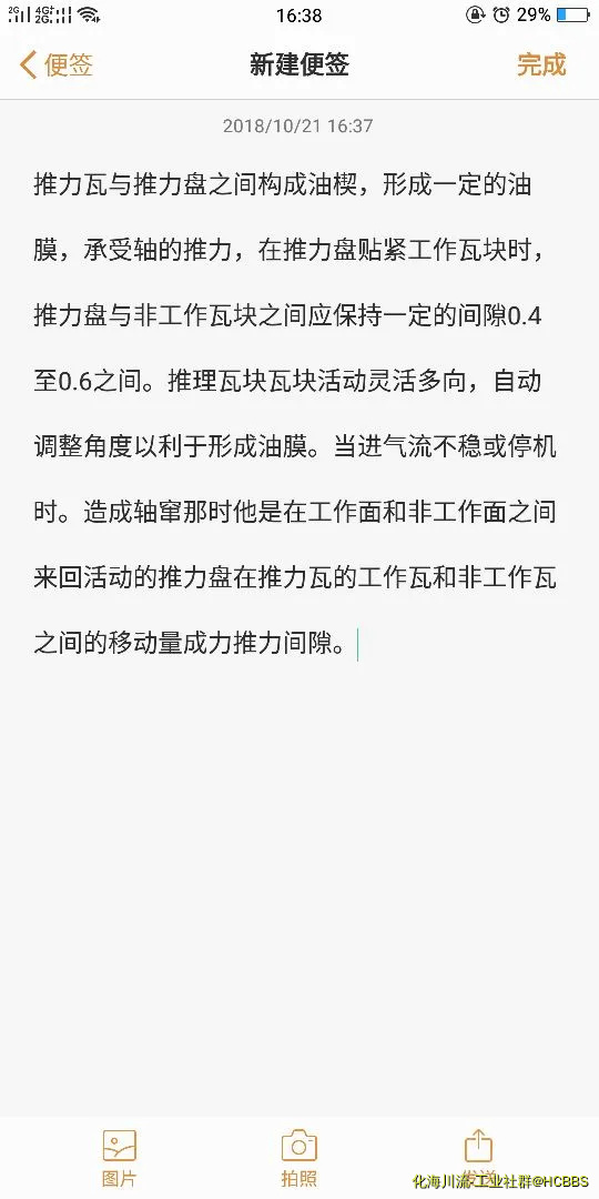

压缩机的推力盘,为何外围要做成凹槽型呢??

打工仔@VIP会员 VIP会员 | 显示全部楼层       最后访问IP广东省
个人观点:控制止推轴承的出油

Black_DRJKVIP会员 VIP会员 | 显示全部楼层       最后访问IP辽宁省
qq_度心359359 发表于 2018-10-20 19:20
就是这个图上的样子<br />
百度了一下,我觉得应该是这个原因,可以参考
