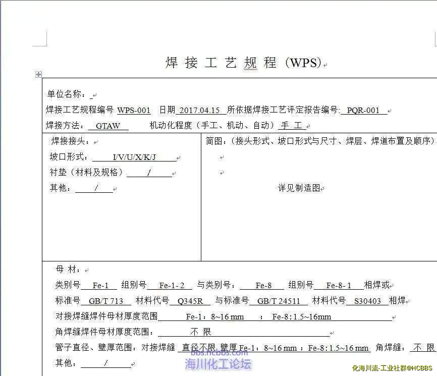

)CK37P@3MP%E}~XAEM7LI]P.webp QQ图片20181012104428.webp 想请教各位坛友,怎么看待这两个焊接工艺规程?我一个做焊接的,当别人问我为什么这两份文件都叫焊接工艺规程时,竟无言以对!!!

下面一份应该叫焊接工艺,一份焊接工艺,可能需要有多份工艺规程文件来支持.

下面这个是NB/T47015-2011的附录C,这个名称可能有误,但是没有勘误表出来,我们也只能按照标准的名称来这么叫。。。

上面那个是焊评的预焊接工艺规程的文件,下面那个是焊接工艺规程的文件, 做一份设备的完整焊接工艺规程,需要若干份的评定预焊接工艺规程来支持;

一个是规范性指导文件,一个是具体的产品工艺文件

上面一份是PQR后形成的焊接工艺规程,下面是用于具体产品的焊接工艺指导书。

标准附录格式   是该 叫通用焊接规程(可有可无 看单位怎么管理)      一个是辽宁省90年代编的格式    针对具体产品的 焊接工艺规程   (必须得有)

第一个。。WPS。。。是根据评定合格的PQR编制出来指导生产的通用性工艺文件。。
第二个。。WWI。。。焊接作业指导书,是针对某一个项目的具体某类接头的焊接指导文件。NB/T47015里面定义的名词和表格。可是在编制表格的时候,老专家和新秘书们 弄错了。以前的老观念了

标准中对文件名称格式的要求,以推荐性居多
要求至少包含的内容,大体的格式
具体实施起来,各个单位,或者每个人理解都可能有偏差
有的文件名字,让具体操作的人一头雾水
有时候,不要纠结叫什么名字,弄清楚文件是干嘛的更靠谱
你要是揪着文件名字不放,跟别人沟通,还容易产生矛盾

老生常谈的问题,TSG21-2016中存在同样的问题,焊接工艺规程  这一词汇就应该列为专有名词,特指由PWPS经过评定合格后的WPS。
