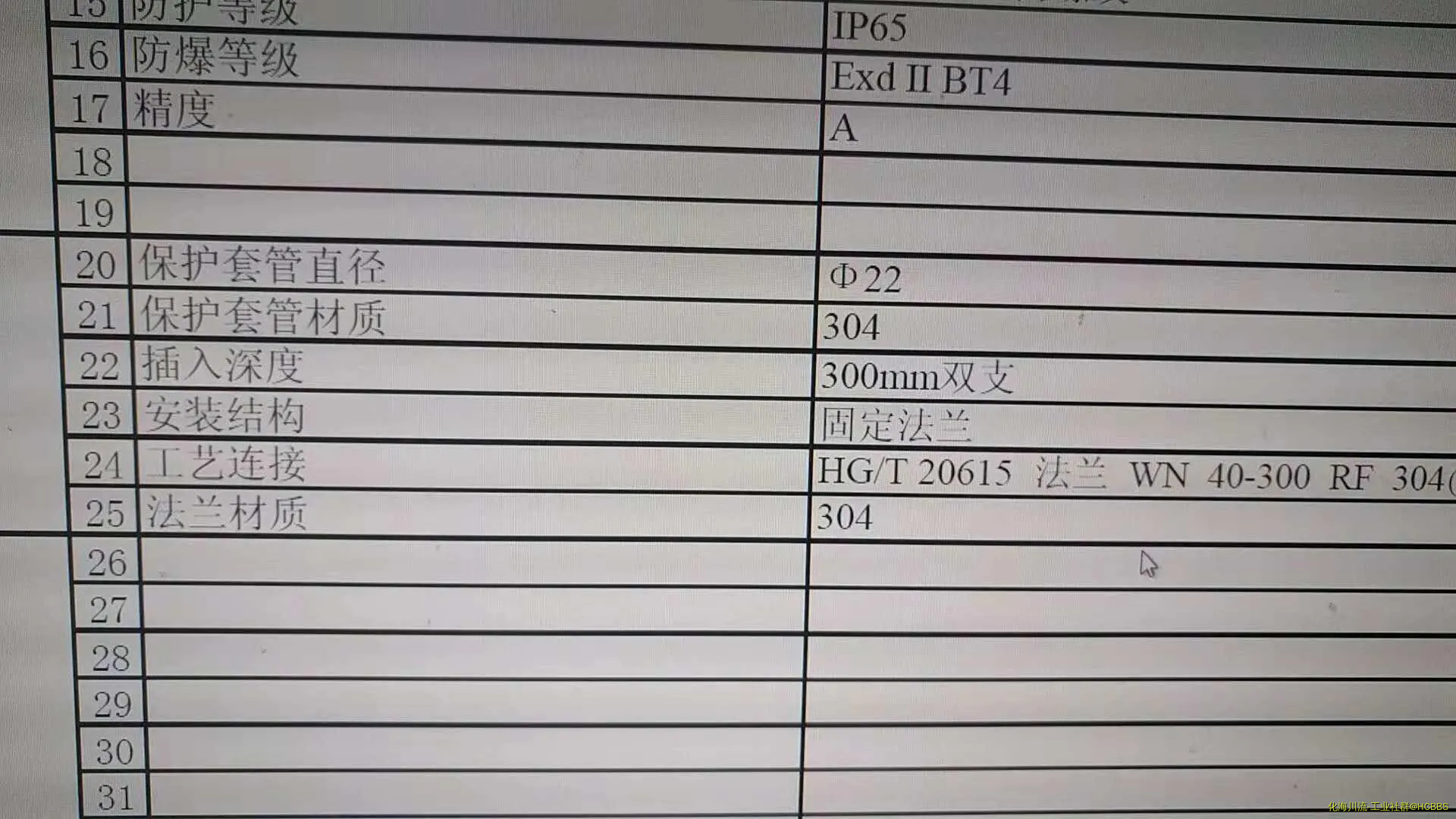

热电阻数据表插入深度300mm双支,双支什么意思

两根在一起,一用一备

双支传感器呗,一根杆子里边两个传感器。有的变送器也可以支持双支输入,并且可以做备份输出

两个传感器,可以做两路输出,也可以一用一备。

双支,是在一个测温元件套筒中,设置了两组测温元件。比如热电阻、热电偶。如同一个套管内装了两只温度计。

双支是这个保护套管里有两支热电阻芯。

一支热电阻芯里面有两个测温端,正常是一个,你这个是两个,这两个测温端会引出两个信号,按照实际要求,将信号接入系统,比如一路去监视,一路控制,亦或者一备一用。这个热电阻芯要插入过程接口300mm

双支就是一根保护管装两个测温原件。

双支,它指的是热电阻套管中有两支测温探头。可以输出两个PT1100的信号

同时有两个作用单元,可以是同时发生作用,也可以是一备一用。
