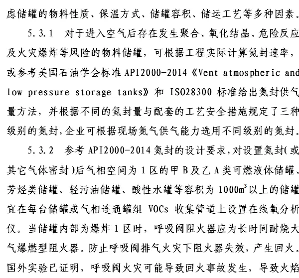

sunlyVIP会员 VIP会员 | 显示全部楼层       最后访问IP山东省
自己查找的标准明细
发表于 2018-10-11 15:48:41
罐组储罐氮封系统.docx
15.47 KB, 下载次数: 3, 下载积分:财富 -5 财富值
 [预览]
内部行业规定里的东东。
发表于 2018-10-11 15:58:18
