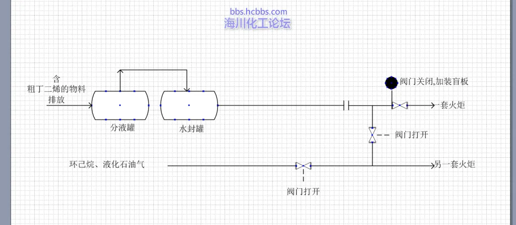

火炬系统共由两套单元组成,设计最大放量分别为:120t/h和60t/h,一套主要接收环己烷、液化石油气(C4)废气,另一套接受丁二烯、氨气及少量氢气,对大气污染物主要为CO2、NOx、CO。两套火炬间有联通线盲板隔离,请问大师们能都将另一套并入第一套中进行燃烧。

能否将第一套火炬停用并入另一套火炬中燃烧吗?

不能,氨火炬需要独立设置。两套火炬间之间的联通线应属于设计有误。

详细可参看规范SH3009《石油化工可燃性气体排放系统设计规范》。
能否详细解释下

不能并用,因为不同的火炬头燃烧的物质不同,不同物质产生的热量不同。热辐射不同。

介质没有问题,就看热辐射是否满足要求了
