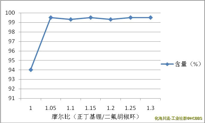

2.1.1 物料比对产物含量的影响
file:///C:\Users\ADMINI~1\AppData\Local\Temp\ksohtml\wps7755.tmp.jpg
3. 物料(正丁基锂/二氟胡椒环)摩尔比对产物含量的影响

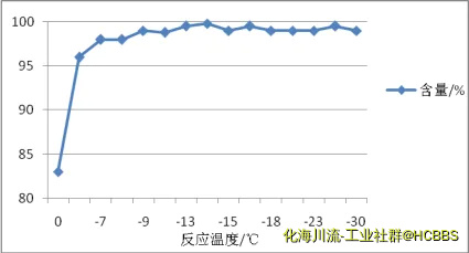

2.1.2 反应温度对产物含量的影响
file:///C:\Users\ADMINI~1\AppData\Local\Temp\ksohtml\wps7766.tmp.jpg
4. 反应温度对产物含量的影响

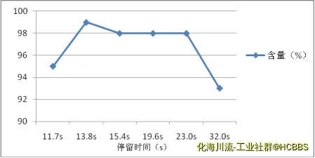

2.1.3 停留时间对产物含量的影响
file:///C:\Users\ADMINI~1\AppData\Local\Temp\ksohtml\wps7767.tmp.jpg
5. 停留时间对产物含量的影响

-7
1.05
13.8s
由表1可知,在得到同等含量的产品的前体下,微反应器连续流反应具有如下特点:降低正丁基锂用量,节省原材料成本缩短了反应时间提高了生产效率提高了反应温度,减少能耗,有利于降低成本。
