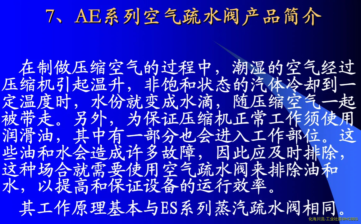

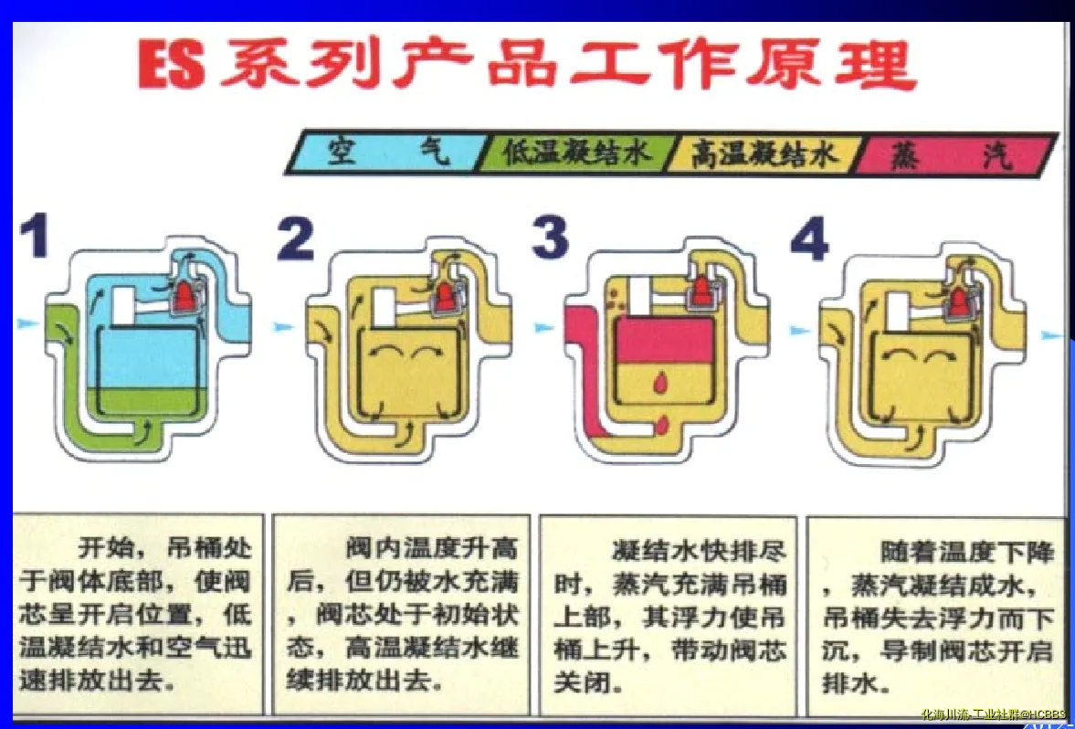

我们炼油厂的动力风带水比较明显,空压站外送缓冲罐处有排凝,进各装置的界区管线处也有排凝,基本上都是长期开着,这样算下来排掉的风量还是比较大的,增加了空压机的电耗,我向请教能不能再排凝处加疏水阀,减少动力风损耗,节约电能。我们动力风压力在0.55MPa左右。

听说有空气疏水阀,但实际中没见过。
