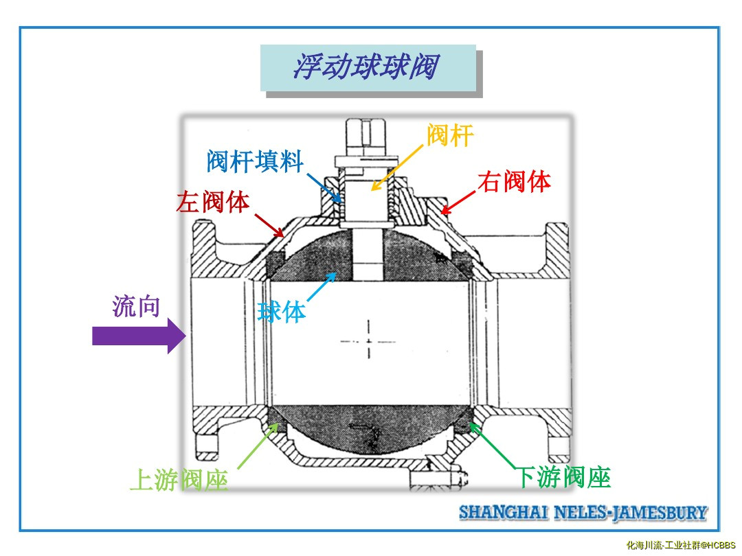

请教一下,对于含有少量的氯离子的冷凝液,温度:90-110℃,材质初步选取316,请教一下,球阀的阀体、球体跟阀座的材质应该怎样选取?小弟主要疑惑的地方是阀座是指阀门的哪一个部件,最好有图说明一下。

如果阀体316可以的话  球体可以用316 阀座可以用RPTFE

感谢大神,再问一下,截止阀(接触介质是200左右的鲜蒸汽)的阀座材质怎样选取,是使用PTFE还是304+柔性石墨?

直接选用  双相钢F53

常用阀座材质及适用范围
1、EPDM(三元乙丙橡胶):有优异的耐天候、耐臭氧、耐热、耐酸碱、耐水蒸汽、颜色稳定性、电性能、充油性及常温流动性。乙丙橡胶制品在120℃下可长期使用,在150- 200℃下可短暂或间歇使用。
2、NBR(丁晴橡胶):是由丁二烯和丙烯腈经乳液聚合法制得的,丁腈橡胶主要采用低温乳液聚合法生产,耐油性极好,耐磨性较高,耐热性较好,粘接力强。其缺点是耐低温性差、耐臭氧性差,电性能低劣,弹性稍低。
3、PTFE(聚四氟乙烯):可以在260℃连续使用,具有最高使用温度290-320℃,极低的摩擦系数、良好的耐磨性以及极好的化学稳定性。不能注塑,可以挤压成型或做涂料。PTFE独特的性能使其在化工、石油、纺织、食品、造纸、医学、电子和机械等工业和海洋作业领域都有着广泛的应用。
4、金属密封(硬质合金):金属密封阀座材质具有良好的耐高温、耐高压、耐腐蚀、耐磨损等性能,但对加工工艺要求比较高,其最大缺点是长时间运行工作容易产生泄漏。
