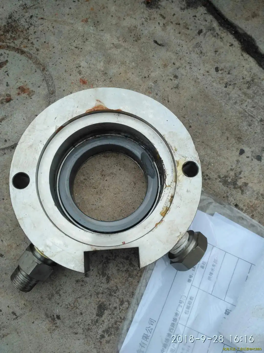

机械密封静环损坏。
刚装上,开泵泄露拆出来就是这个样子了。寻找故障原因

可能是安装有缺陷,紧得不平衡。

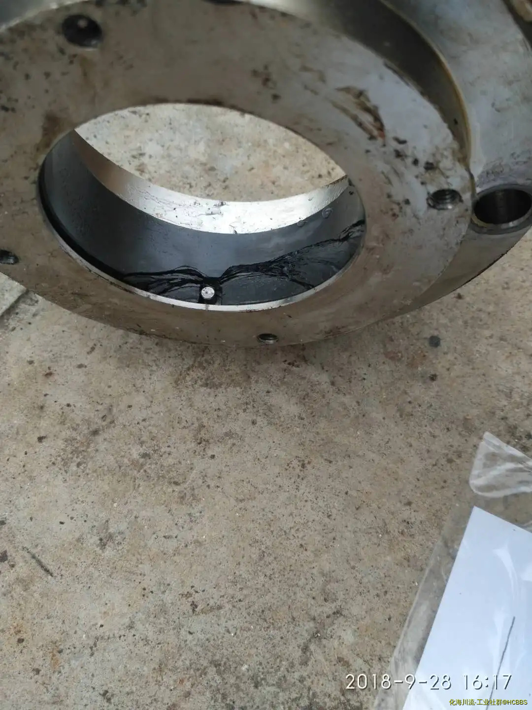

静环跟随动环转动,静环碰到销钉后破碎。从图一的方向看,泵是不是逆时针旋转。

静环表面有擦亮的痕迹,好像还有点变色。应该存在干磨现象(也就是环面液体不足或无液)。这样就会有比较大的摩擦力,动环就会带着静环转动  详情 回复 发表于 2018-9-28 21:29

静环与静环座是紧力配合的,动环能带动静环旋转?

你要知道当两个环面黏一起时,手的力量根本分不开。干摩擦的摩擦力很大的。不是你想象的那样静环O型圈是过盈的就转不动了。  详情 回复 发表于 2018-9-28 21:36

你装静环时候是不是和静环座间隙大,导致开泵时候把静环扭乱了

压缩量是否合适? 多级泵的是不是轴窜没调好?静环的胶圈合适吗?

1、空转导致机械密封损坏;2、操作工操作不当导致机械密封损坏: 3、机械密封更换时安装不到位导致机械密封损坏;4、泵高速反转导致机械密封损坏; 5、选型不正确导致机械密封容易损坏; 6、以上为泵机械密封容易损坏的几个常见原因,因此选泵的时候需要说明清楚走的是什么物料,什么温度,工况如何,同时使用的时候,严禁泵空转、干磨、带料高速反转!我们的经验是空转干摩的时间不能超过25秒,超过25秒,机械密封就已经损坏。

1、安装问题,可能没压到位。
2、干磨
条件允许的话在动静环密封面上抹点润滑油,防止启动瞬间干磨。

曾经也遇到过类似的状况,原因是机封安装不当造成的,入口阀打开就开始泄漏,量还不小

应该是干磨发热,两个密封面连一起,或者压缩量过紧,动环带静环,卡到那个定位针导致的。

安装的问题,回装泵大盖时,抬的不平或紧螺栓时没对角紧固,导致静环被轴套硌坏!

弹簧压紧量太大或者是静环安装的位置没到,未到底
