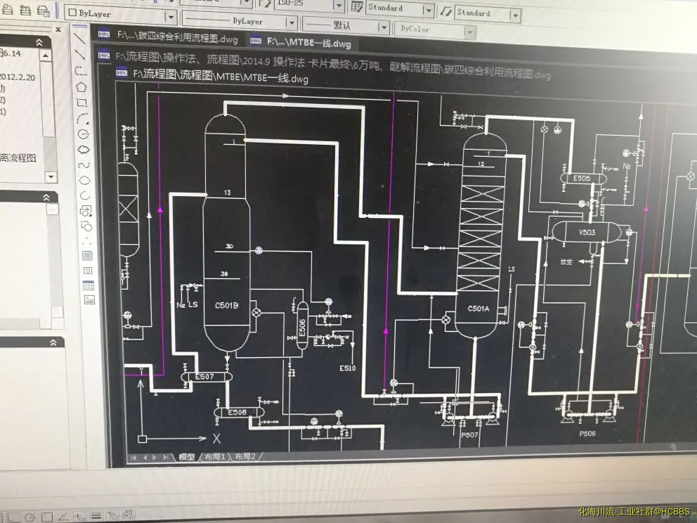

甲基叔丁基醚反应精馏塔没有物料,开车进料后塔内不反应,加速一定量mtbe后反应进行这是为什么?

wx_张洪明394394楼主 VIP会员 VIP会员 | 显示全部楼层       最后访问IP山东省
jiutianyunhe 发表于 2018-09-28 11:31
不是很明白你想问啥的?能把工艺简单描述下不?
就是经过反应器后的物料,进入反应精馏塔下部c501b,为了进一步反应剩余的异丁稀在反应精馏塔上部c501a,加入催化剂反应。前段时间c501a因检修倒空无物料,开车后反应精馏塔进料,c501a底部mtbe几乎没有就是不反应,加入一些mtbe后就反应了。
发表于 2018-9-28 11:54:24
这是流程图
发表于 2018-9-28 11:55:23
王嘉 发表于 2018-09-28 12:28
你指的是反应器不反应?
不是反应器是催化蒸馏塔内不反应

我分析的结果,仅供参考:
催化精馏塔上部反应,是液化气中在反应器反应剩余的异丁烯(大概1-2%)与甲醇在精馏塔中上部催化剂的反应过程
刚开工没有物料,甲醇与MTBE、碳四一起进入精馏塔
会先在塔底进行积攒、升温,然后随着甲醇和MTBE等液相的逐步集聚,甲醇与碳四形成共沸物被带到塔的上部参与反应
所以刚开始,甲醇带不上去,可能就不会反应
另外刚开工,MTBE可能会造成气液夹带到中部,发生裂解反应,生产异丁烯
这个可能也是一种原因。

jiutianyunheVIP会员 VIP会员 | 显示全部楼层       最后访问IP江苏省
已绑手机   已实名   ★悬赏任务→ 发悬赏(0)  承接(4/6)
事实上,上塔那边的反应只是很少的部分,塔底的MTBE主要是进料中的反应产物。投料后,反应温度和醇烯比如何?
发表于 2018-9-28 18:51:17
是不是刚开始的时候从反应器那边来的MTBE还没到塔底就都裂解了?
发表于 2018-9-29 09:23:18
