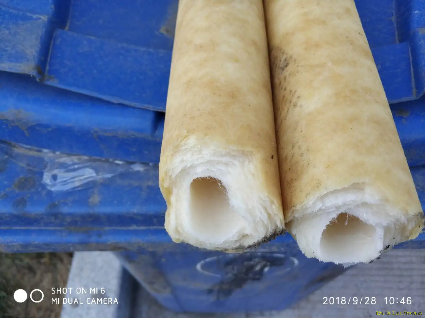

RO保安过滤器使用5um滤芯,日常使用约20日后压差由初始0.01MPa升高0.07MPa,前十五日压差稳定0.02MPa,后5日压差迅速升高。
RO一段也有压差上升趋势,经测量保安过滤器进口SDI 0.81 出口SDI 0.32,SDI正常。
初步怀疑保安过滤器滤芯质量不好,有合适的滤芯建议吗?

只为等你_DVMN楼主 VIP会员 VIP会员 | 显示全部楼层       最后访问IP广东省
100006585 发表于 2018-9-28 11:20
滤芯更换出来后啥样子,就知道你预处理哪里有问题了,才十几天,压差就那么大,源头水没有把控好啊!我这滤 ...
这是换来来的滤芯,表面黏糊糊的,里面还很干净。

100006585VIP会员 VIP会员 | 显示全部楼层       最后访问IPInvalid
只为等你_DVMN 发表于 2018-09-28 13:47
这是换来来的滤芯,表面黏糊糊的,里面还很干净。<br />
预处理出问题了,黏糊糊的是絮凝剂过量造成的,请调整工艺吧!
原水地下水,没有加药处理,就过了一遍UF,不过RO前氧化还原电位一般是-100多(不排除在线仪表有误差)。

yiran503VIP会员 VIP会员 | 显示全部楼层       最后访问IP山东省
黏糊糊最可能的就是絮凝剂,剩下的方向我个人遇上过的有胶体(发黄有可能是含铁),最后的可能是细菌膜
你们的UF有加药杀菌这个模块吗?不要小看细菌,单个细菌是个小东西,一旦形成细菌膜,会变得极其难处理,把你设备废掉都有可能
还是回到你主楼说的滤芯的问题。滤芯,这么跟你说吧,你用的这一款,供应商拿货价不到10块钱1根。他的官方名字叫“保安过滤器(滤芯)”,意思就是你设备完球了,他是保护RO膜的最后一道屏障。但是,他在正常运行中,不应该承担除了保安之外的任何过滤、拦截作用。
如果他承担了一部分的过滤、拦截作用,这不是个好事,说明你的预处理是坏的!
用汽车类比一下就是,大家现在都要求汽车配ESP,但是谁也不想用他,用它,说明就是不可挽回其他措施都失效了。
前置有UF,那应该胶体物质含量很少了,是否有加杀菌剂,运行时间多少,停机时间多少。

只是背影VIP会员 VIP会员 | 显示全部楼层       最后访问IP广东省
原水有机物含量太多了
发表于 2018-10-9 18:36:03
建议你能投加次氯酸钠杀毒

你好吗?_KQXJVIP会员 VIP会员 | 显示全部楼层       最后访问IP福建省
之间公司也一直遇到这个问题,如果是菌膜那杀菌灯可能好处理,那是胶体怎么处理呢。黄色应该是含铁锈引起的。谢谢了。
你好吗?_KQXJ 发表于 2019-3-10 18:41
之间公司也一直遇到这个问题,如果是菌膜那杀菌灯可能好处理,那是胶体怎么处理呢。黄色应该是含铁锈引起 ...
杀菌灯效果只存在在PPT中,效果很差
还是杀菌剂更靠谱
