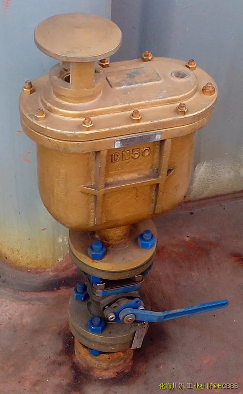

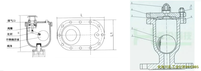

自动排气阀

复合式排气阀阀体为圆桶状,内件包括不锈钢球、阀杆及阀瓣。本阀安装在泵出口处或送配水管线中,用来排除集积在管中的空气,以提高管线及水泵的使用效率,当管内一旦产生负压时,此阀迅速吸入外界空气,以防止管线因负压而损坏。
当管内开始注水时,阀瓣处在开启位置,进行大量排气,当空气排完时,阀内充满水,浮球上升并带动阀瓣关闭,停止排气,当管内水正常输送时,如有少量空气聚集在阀内到相当程度,阀内水位下降,浮球随之下降,此时空气由小孔排出。当水泵停止时,管内水流空或遇管内产生负压,此时塞头迅速开启,吸入空气,确保管线安全。

4楼说了,消防管线上会用到的自动排气阀。

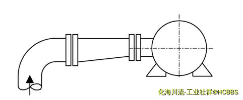

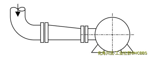

双氧水管道上老是会有气体,泵吸不上料,要排气才行
发表于 2018-9-26 08:59:52
泵的进口管这样配,不要让进口管有存气的地方  详情 回复 发表于 2018-9-26 09:20
泵是吸上还是倒灌的?倒灌的话从罐到泵倾斜向下,让气回到罐内。  详情 回复 发表于 2018-9-26 09:09
发表于 2018-9-26 09:20:58
吸上
吸上
倒灌
倒灌

4楼说了,消防管线上会用到的自动排气阀。<br /><br
见过,不知啥名,自动排气
