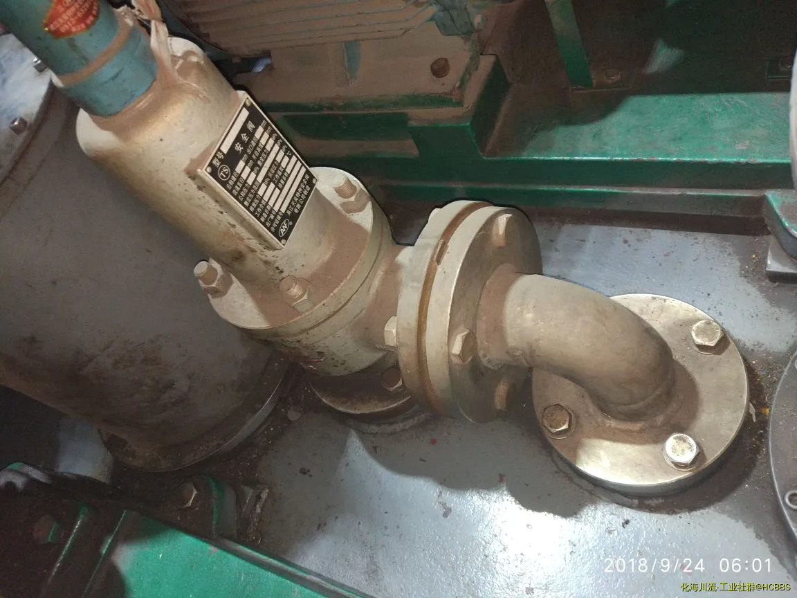

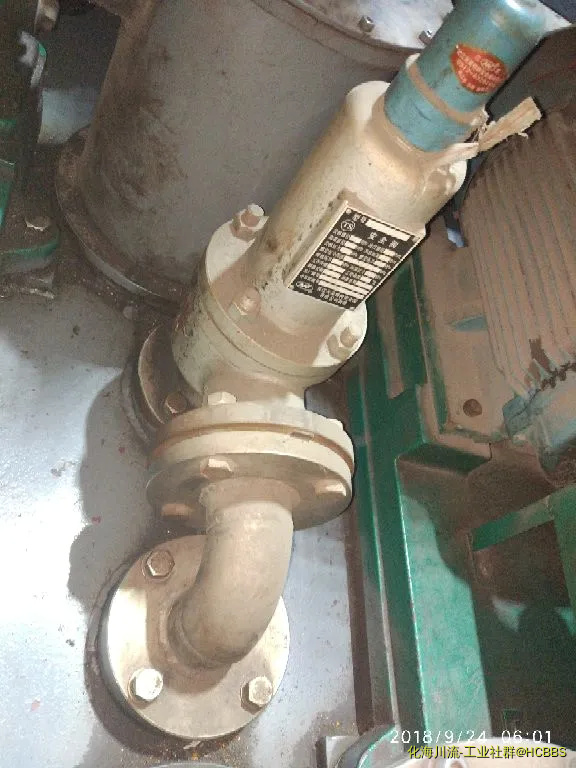

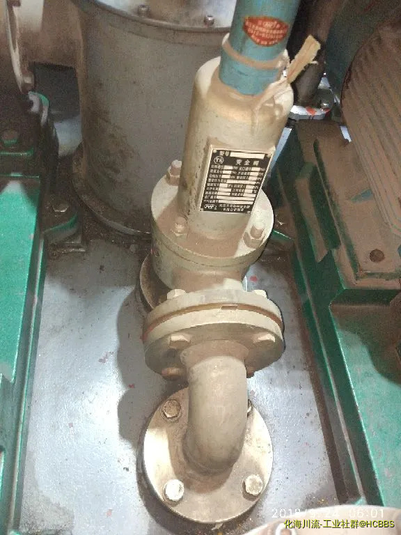

安全阀的进口和出口都在油站上,这是什么意思?

但是,你不了解油箱内部结构,应该是进出口表面是在同一平面上设置,内部应该是隔开的,或是隔板或是管道。应该是泵出口链接安全阀入口,超压后出口油回油箱的。

那个油箱内部进口和出口不可能在一起的,绝对是隔开的,如果串在一起,根本起不到泄压作用。
