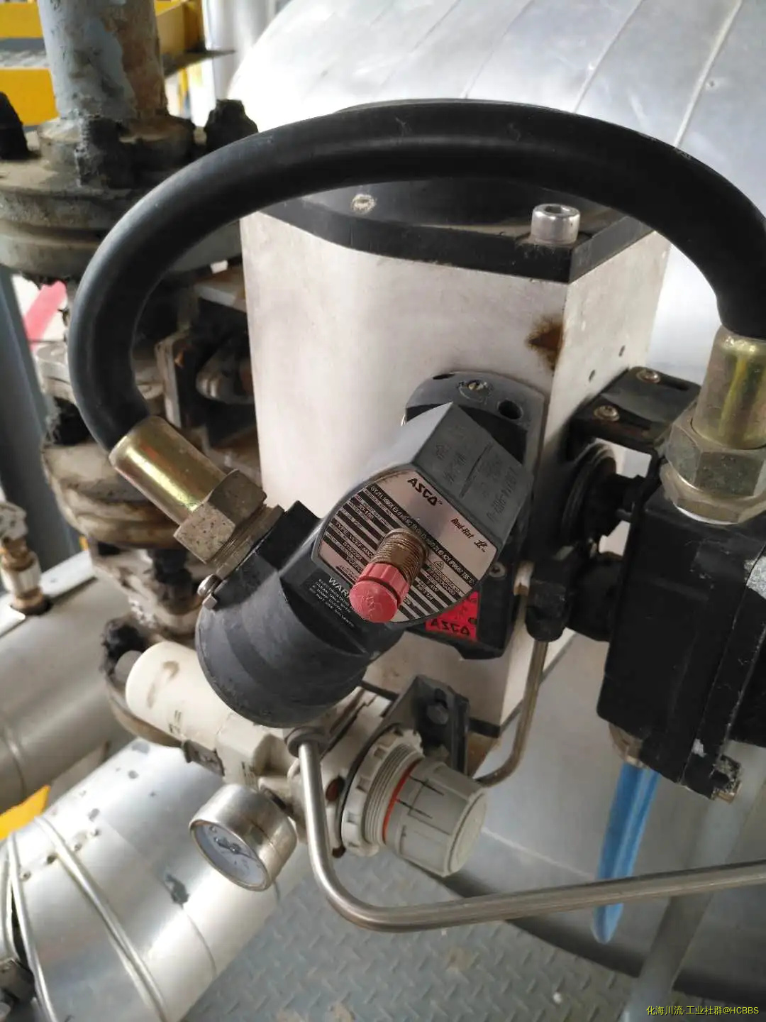

请教,如图电磁阀线圈上红色的帽子作用是什么?感谢

固定电磁阀阀杆的,其实没什么用我感觉,拆了也能用,下面标志牌是一个卡扣,那个不掉就行,我这有的掉了也能将就用

应该是手动按钮。

不是手动按钮的,防护的

排气孔

我感觉拿开红帽,里面有手动按钮,这是保护用的,防止误碰误操作

就是一个防护帽而已,没有什么机关在里面的,手动的那个旋钮在气动模块上,有个弧形箭头指示。

那就是个轴的盖子,是电磁阀在轴上可以转动但是无法脱落用的。拆掉了可以吧电磁阀拿下来但是不影响使用。

请不知道的不要乱发表言论,误导人啊,什么手动按钮,排气孔啊,就是一个防止脱落的帽子,什么用也没有,用扎带绑住都行,就是不好看
