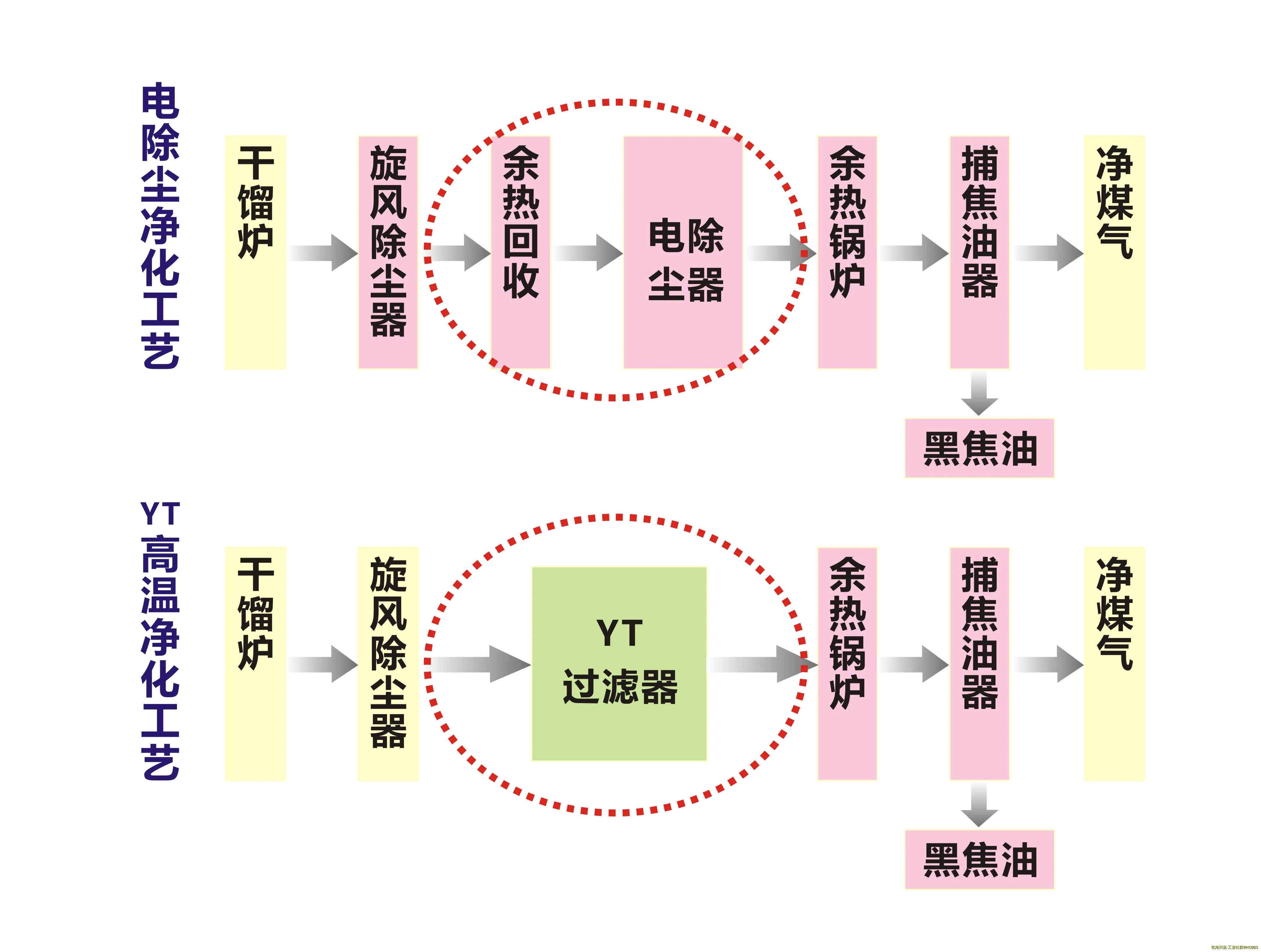

1高温煤气除尘现状
实际运用在煤制气、煤制油等项目上以及合成氨、甲醇、IGCC等转化上要面临的一个技术问题是高温煤气的净化。传统方式就是采取电除尘工艺,电除尘面临的问题是温度受限,除尘效率不高,后续焦油含尘比较多,焦油回收的品质无保证,焦油糊电极等问题。
2Fe-Al金属间化合物膜高温过滤特点
YT系列Fe-AlYTQZD系列高温气体气固分离技术,在褐煤制气、煤制油等高温煤气过滤项目上的运用,充分体现了以下特点:
(1)过滤精度高且稳定性好,经过除尘后的气体纯度较高,可取高品质焦油,高纯度煤气,充分利用资源;
2使用耐高温,耐腐蚀,寿命长的Fe-Al金属间化合物膜滤芯,有利于连续生产;
3采取高温过滤方式,能有效消除结露现象的发生,可同时满足开车、停车以及正常运行的不同工况的工作;
4高温在线反吹清灰,高温在线排灰,系统连续稳定过滤;
5系统防结露、防焦油糊膜设计,保持系统长时间运行;
6自动检测和控制,操作、维护方便;
7使系统流程得以简化,系统稳定性增强,产品品质显著提高
8安全防爆;
环保设备_传统电除尘及易态Fe-Al膜高温净化工艺流程对比

价值优势简析
YT高温净化过程
工艺价值
700℃直接高温煤气过滤
完全避免了电除尘器前余热回收装置粉尘堵塞问题,简化系统流程,运行更加稳定
电除尘必不耐高温,需加余热回收装置后才能处理
250℃进行高温在线反吹清灰
在线反吹清灰保证整个工艺系统连续稳定运行
高精度过滤
煤焦油的品质得以提升,可制取良好品质的汽油和柴油,几乎无含尘废水产生,处理容易
电除尘后续产生的煤焦油含尘量较大,用处不大,固液废水量大,难处理
高效过滤
简化系统流程,提高整个系统运行的稳定性。同时节约了投资成本和后处理成本。资源得以很好利用,产品价值得以体现,节约水资源和保护环境得以充分体现
兼顾了提升产品价值和保护环境的理念
