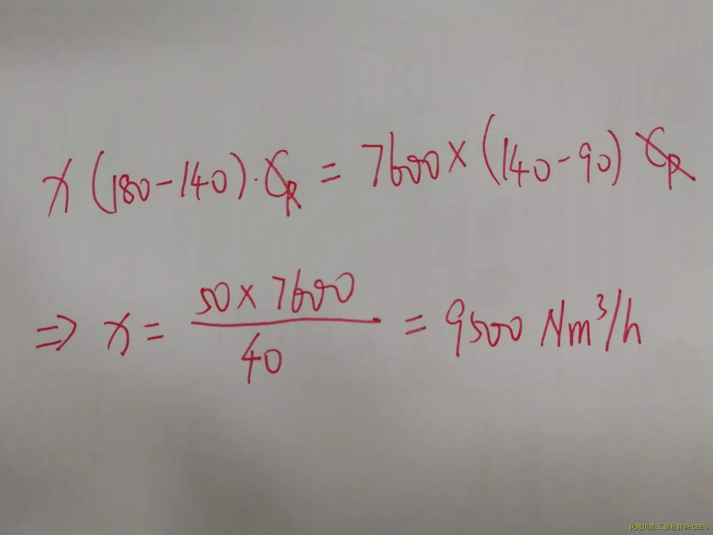

烟气量为7600Nm3/h,温度在90度,需要混合多少温度为180度的烟气量使混合烟气量温度在140度?并求计算公式或计算过程

详细计算的话,需要烟气的组成,用各组成的焓值多项式计算。

如果烟气一样,用附图的公式计算。原理是第一股烟气焓变的增加量等于第二股烟气焓变的减少量。
