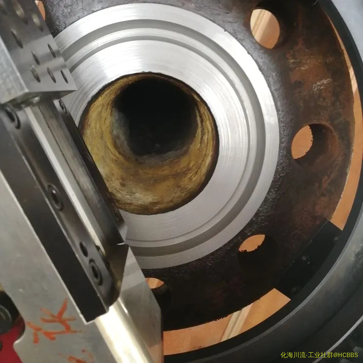

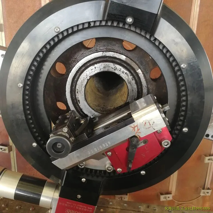

高压八角槽现场修复,有同行吗,互相学习

wx_人来人往457457楼主 VIP会员 VIP会员 | 显示全部楼层       最后访问IP安徽省
rf面吗?
发表于 2018-9-16 22:55:18
是的。鲁奇气化炉灰锁本体法兰。因泄漏,密封面损坏严重。需补焊车制修复。  详情 回复 发表于 2018-9-17 11:24
我这也是气化炉本体法兰,一般都要补焊再加工
发表于 2018-9-17 12:12:08
你是水煤浆炉还是粉煤炉?  详情 回复 发表于 2018-9-18 17:24
tianyewei + 5 积极参与
这个一般是粗加工露出金属光泽、密封面堆焊、二次加工密封面。

w1390111VIP会员 VIP会员 | 显示全部楼层       最后访问IP四川省
直接在管道上,不用把法兰切割下来吗?
发表于 2018-9-19 16:51:49
可以啊,要有机加工专用工装,包括容器上的设备法兰均可加工。  详情 回复 发表于 2018-9-20 08:50
w1390111 发表于 2018-9-19 16:51
直接在管道上,不用把法兰切割下来吗?
发表于 2018-9-20 08:50:00
w1390111 发表于 2018-09-19 16:51
直接在管道上,不用把法兰切割下来吗?
不能割下来,手续麻烦,所以现场加工。
