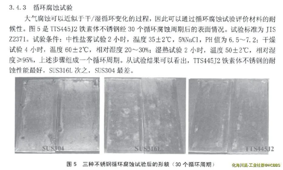

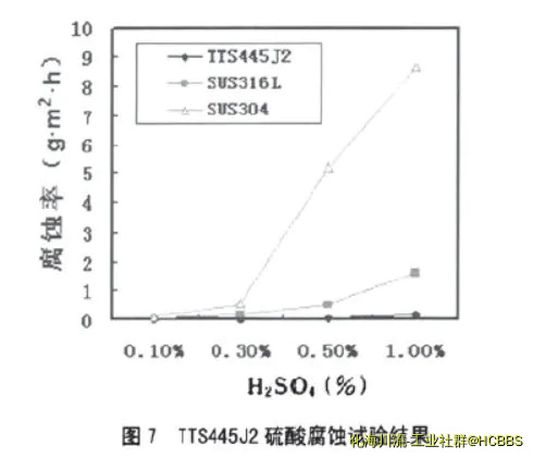

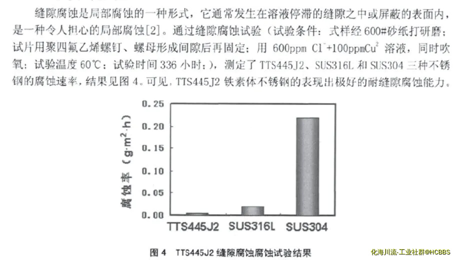

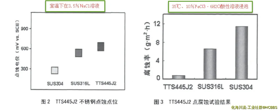

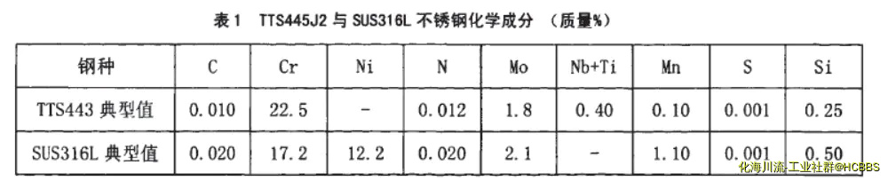

  篇名为《高耐候性铁素体不锈钢TTS445J2》的文章,对445J2、304、316L做了点蚀、缝隙腐蚀、循环腐蚀、盐雾腐蚀、硫酸腐蚀的比较,得出的结论是445J2比其他两个的耐蚀性要好。我没有找到其他445J2耐腐蚀的文章,不知道这个结论的可信性,有研究和用过这个材料的吗?研究过的能否提供公开的资料,用过的能否说下使用结果,谢谢!
