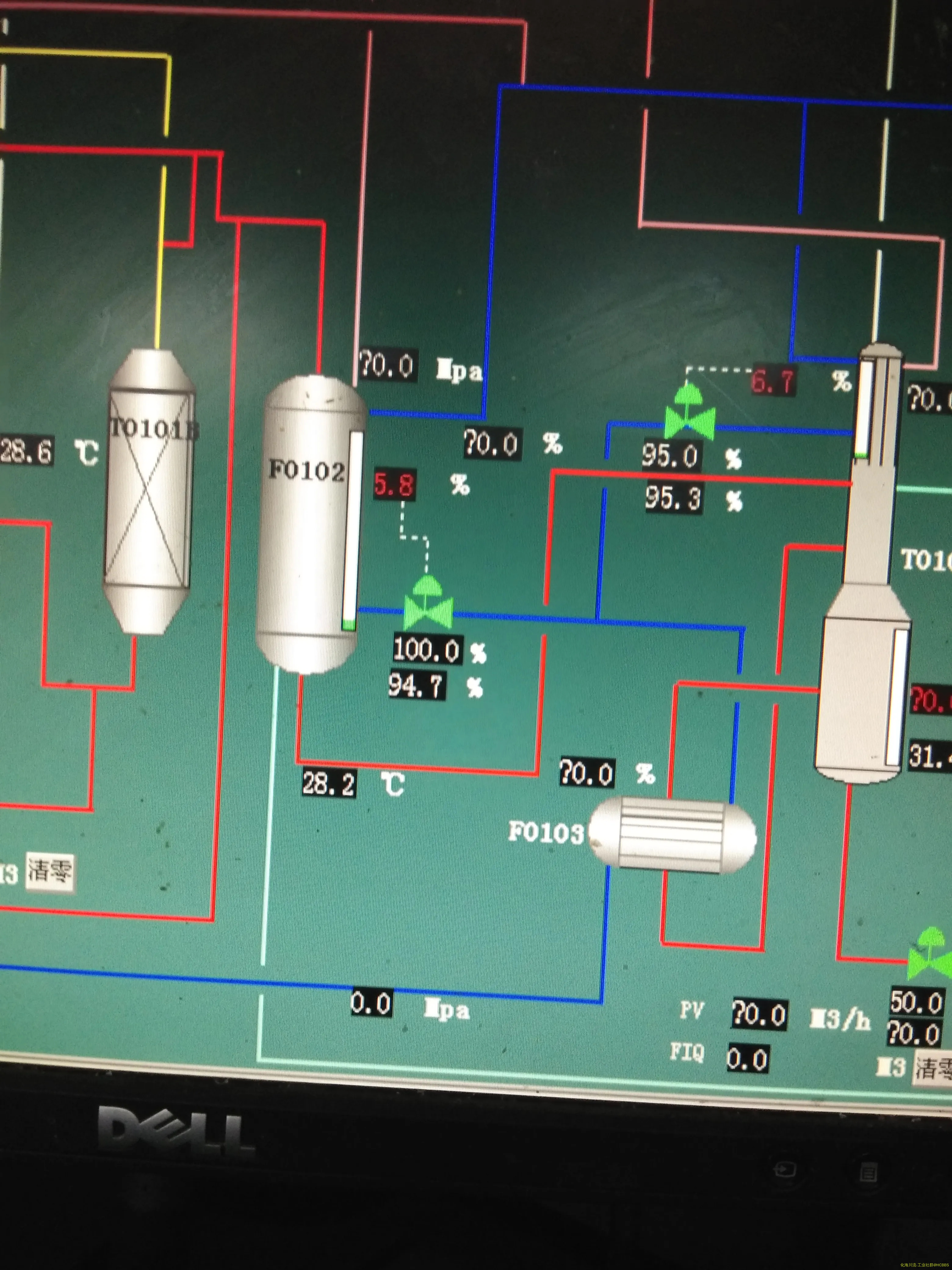

问一下各位:西门子定位器DCS画面上输出100%,反馈为什么显示94.7%,应如何调整?谢谢!

第二张图片的屏幕没字儿,你实际有字儿么?

hby1224楼主 VIP会员 VIP会员 | 显示全部楼层       最后访问IP浙江省
发现不对,电源把它停了
发表于 2018-9-12 22:22:53
哦,看你这阀是阿卡的吧?通电之后有阀位偏差报警么?  详情 回复 发表于 2018-9-12 22:32

有没有可能是DCS卡件的输出通道超差了,导致实际现场收到的电流其实不是100%,所以反馈回来的就不是100%了。仅仅是猜测哈

应该是阀没开到位,首先看看气源压力够不够,如果够就自整定一下。

调节阀最常见问题。给定100。反馈只有94,一是阀门没有开到位,检查是否卡。二是反馈杆松动,检查反馈杆,都没问题走个初始化搞定。不用告诉你是第四项,长按+号吧

第四项是什么?

自动初始化

阀门没完全开到位,检查气源压力是否足够,然后一般定位器自动校验后可以解决。

需要确定阀门实际位置是否已经在100%还是94.7%

检查阀门,包括气源压力,阀杆是否松动,定位器安装支架是否松动,如果OK,就像楼上说的初始化,定位器会自己标定行程的,傻瓜式的,然后标定完了,你在从DCS给信号,看看反馈对不对,不会操作的话可以问一下供应商,自己要是聪明的话可以百度,有很多教程的

重新做下自整定应该就可以了

这个是可能的,调整一下反馈杆试试

参考标尺位置,再下结论。
