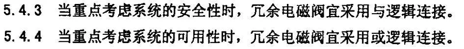

[讨论] 切断阀上需串联两电磁阀,一个用于DCS一个用于SIS,有无前后顺序要求?

按照常理,SIS关键应该在第一道防线呀

串联无所谓前后啊。

一个切断阀(联锁阀)既由SIS控制,又由DCS控制,好像不符合规范吧?做过HAZOP分析吗?

同上,单SIS系统是可以的。双电磁阀控制切断阀,分为两种形式,一种是并联,一种是串联,但不管是哪一种形式,都基本上都是出于SIS或ESD系统中的,以确保阀门的安全性的,如果是并联,也就是说其中一个电磁阀故障了,依然可以保证阀门的正常开启关闭,如果是串联,其中一个电磁阀坏了,阀门就无法动作了,也是为了提供阀门的安全性的。
发表于 2018-9-8 09:31:44
这要看你的安全等级是SIL几了,低于2级可以这样配置

你这种一般是串联,无所谓先后

既然是串联,即任一个电磁阀动作便导致切断阀开关,所以无前后顺序之别。
发表于 2018-9-13 11:18:07
串联是不分前后的,但是SIS的电磁阀必须和DCS的分开而且是独立的,必要的需要加切断阀

应设计成串联,DCS控制的电磁阀装在更靠近阀门气动执行机构一侧,并配合相应的联锁程序。如需到需切断的情况,优先联锁DCS控制的电磁阀,并将阀门的位置反馈信号接入DCS和SIS系统。若SIS系统未接收到DCS联锁电磁阀动作后的阀门正确位置反馈,则继续联锁SIS控制的电磁阀。对于特别重要的联锁阀门,甚至可以将阀门联锁后造成的工艺反馈参数接入DCS和SIS系统,并参与联锁控制。

双电磁阀串联就无所谓了,前后一样,但是功能不像你说的那样,应该是用于保位功能的

IEC61508\IEC61511\ISAS84.01\SH/T3018在这些标准中都有说明SIS系统是安全级别高于ESD系统的安全系统,是保障安全的最后一道系统。所以不管你怎么连,SIS控制级别要设置成最高,其他系统无法干预SIS就行。
