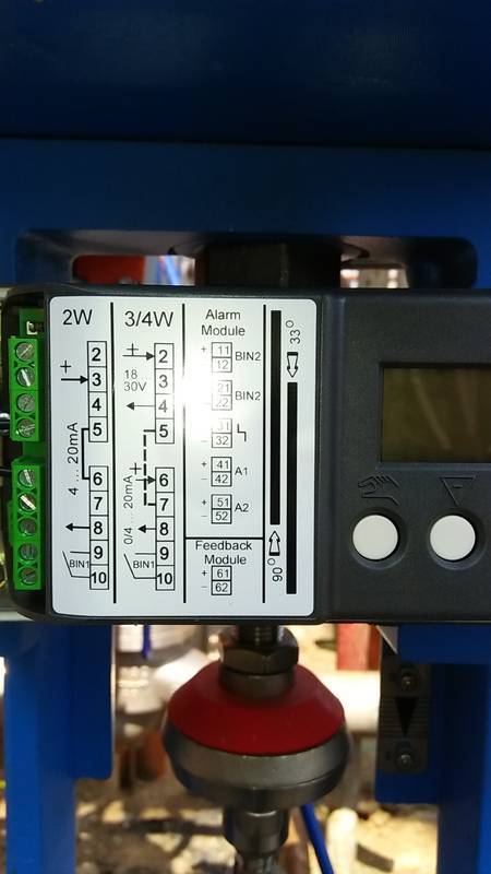

hby1224VIP会员 VIP会员 | 显示全部楼层 |阅读模式       最后访问IP浙江省

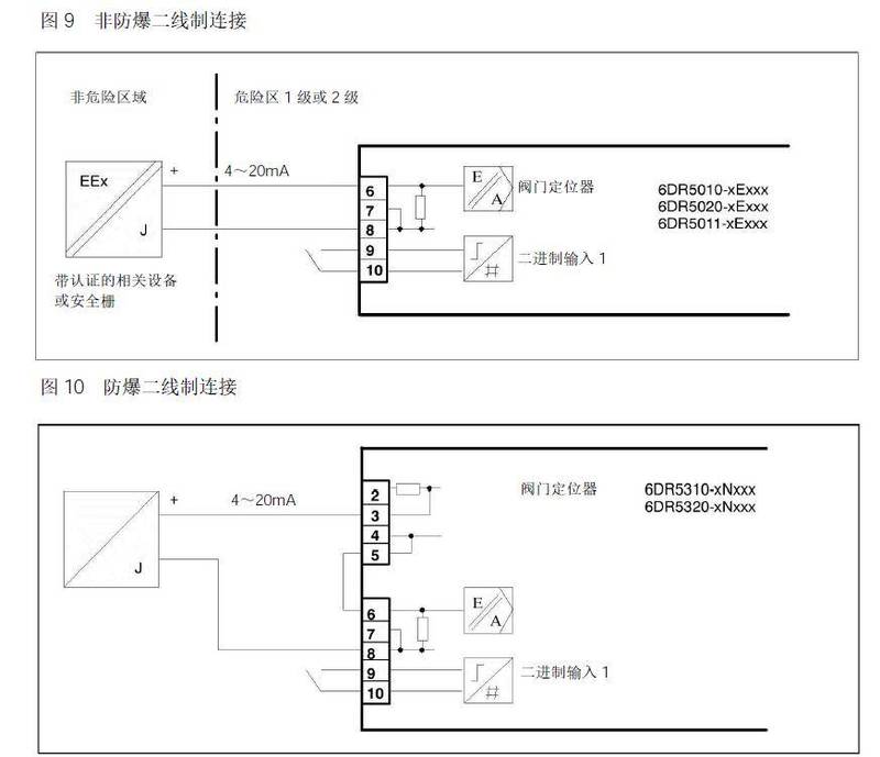

输入2线,反馈2线接什么端子, 微信图片_20180906123000.jpg 都是4-20ma

输入两线接法:3+,8-(同时5,6短接);反馈两线接:61+,62-

阀位反馈吗?阀位反馈是另外的阀位变送器的输出信号,不在定位器上吧。

alasnowVIP会员 VIP会员 | 显示全部楼层       最后访问IP山东省
反馈接61和62,需要DCS配电的。还得看看你的定位器有没有反馈模块
发表于 2018-9-6 13:21:27
955559 + 3 积极参与
图9就防爆二线制连接,图10是非防爆连接,截图时截错了

lvnengkangVIP会员 VIP会员 | 显示全部楼层       最后访问IP日本
西门子定位器可以选配反馈模块,不用另外加位置反馈单元。
发表于 2018-9-6 14:30:39
955559 + 2 积极参与
2楼正解。但反馈需要dcs配电

习惯沉默VIP会员 VIP会员 | 显示全部楼层       最后访问IP河北省
不应该DCS配电的  应该是不配电才对  定位器自带的
发表于 2018-9-6 15:17:09
需要DCS配电的,你按四线制接估计是没信号的
发表于 2018-9-6 15:36:36
我们厂几百台西门子定位器,防爆的非防爆的,定位器反馈都要供电的,安装前请仔细阅读说明书,机柜必须是有源的点对定位器供电才能有反馈。
