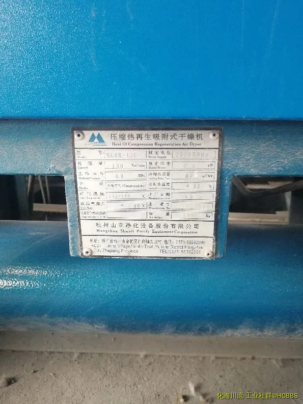

压缩空气经干燥机输送至用户,用户在使用过程中发现压缩空气中含大量水。运行人员每小时排污一次,阀门还算正常,无报警状况

检查一下是不是与水互窜了

检查下干燥剂,看看有没有缺失或失效

如果排冷凝水量不是明显的增多,应属干燥系统问题。检查吸附剂、切换系统阀门是否有内漏。这个与压缩机没关系。

楼主表述:用户在使用过程中发现含有大量水。分两种情况,一是水量突然增大,二是经过渐变的过程,后来发现含大量水(之前未发现)。1. 针对一,原因为【1】阀门切换系统坏掉,执行器已经不动作,需要深入检查;【2】压缩热干燥机下游如有缓冲罐,检查储气罐是否有水,可能已经很多,或者已满。2. 针对二,【1】干燥剂寿命已至;【2】处理气量即负荷增大;

这个就测一下,从干燥机出来的露点就知道了,如果高,那应该是干燥剂的问题的多

看下干燥机的阀门切换是否正常,内部的分子筛是否及时更换,压缩机旁是否有大的水源,过滤器内部是否有水没有排干净?
