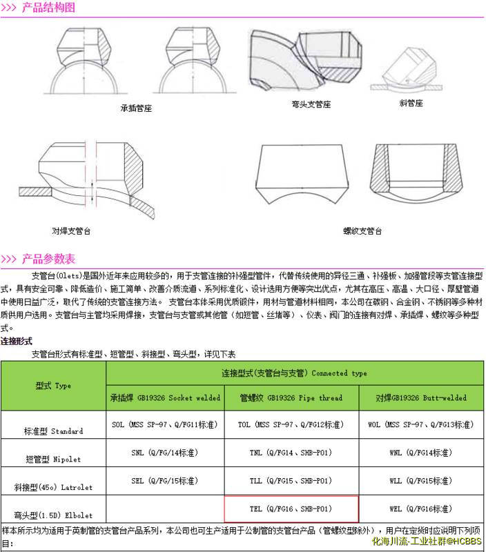

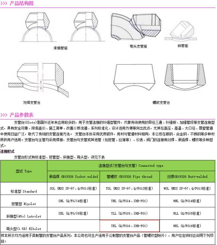

ELBOLET弯头支管台是什么标准?MSS SP-97里面没有这种支管台。下面截图中写的标准为:Q/FG16、SHB-PO1,这是企业标准吗?

以后此类,写MSS SP-97就可以,很多管件都是在基础管件上变种来的,供货商根据基础标准会自己开发及计算相应的管件
