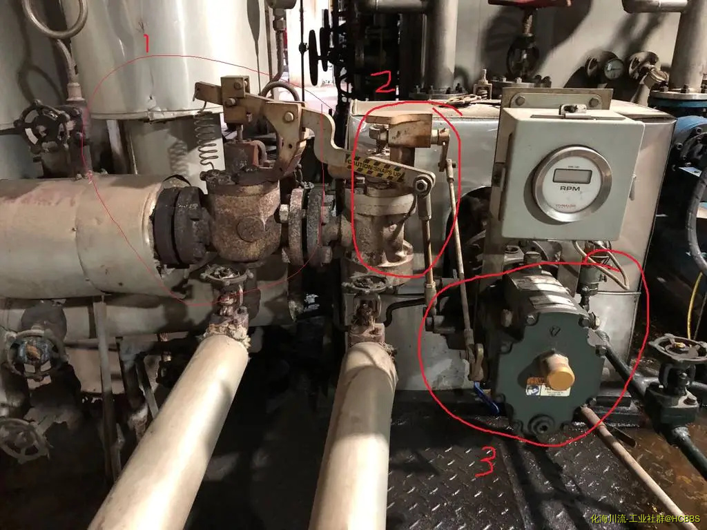

求问这张离心式压缩机组润滑油站的小透平的结构,1、2、3分别是什么部件?哪位大神有小透平的资料吗?

速关阀 调节阀 调速器
资料没得

那这三个部件相互动作的步骤、原理知道吗

第三就是系统的中枢

1,速关阀,2,调节气阀,3,调速器。
调速器与汽轮机的轴连接,调速器顶端里有个飞锤和汽轮机的轴同转,当汽轮机转速偏高的时候,飞锤在离心力作用下张开就会把连接调节气阀的连杆转动,最后把调节气阀关小,转速偏低时作用相反。
汽轮机转速超高就会触发速关阀动作切断蒸汽。
调速器里的飞锤是关键。

这个资料参考压缩机的速关阀,原理基本一样
