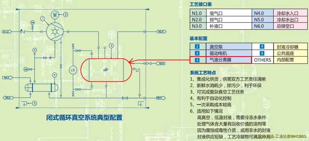

水环真空泵入口有个罐,不知道其什么作用?如图

气液分离的吧

应该是气液分离用。

那是水环泵出口的气液分离器,楼主自行学*一下水环泵系统

分液罐,起到汽液分离作用

气液分离器,也可以称为缓冲罐。

我们厂最近刚开工的油气回收项目,说是清油密闭装车系统抽来了大量的清油,本来水环真空泵入口没有分液罐,这正考虑着要加一个呢。

此罐主要是为真空泵入口的注水作用(如果真空泵抽油,则罐内为油),而分离作用是次要的,这种真空泵一般有三个口,一个是抽真空口,一个是注水口,另外一个是气液混合排出口,水环泵开启前和运转过程中,都需要持续向泵内补充水,泵内才能形成水环真空效果。
在真空泵正常抽真空运转时,抽出的气体和泵内的一部分水混合在一起,也排到这个罐中,在罐中进行气液分离,气体从罐上部排空,水落在罐下部继续进行对泵注水作用,因此罐中的水循环使用,达到自给自足,节约用水的效果,完成真空到达要求时,应关闭阀门或停泵,防止抽上来的介质在真空泵中做无用循环并充满入口罐而溢出。
图中罐高度相对于泵入口有点低,也就是罐内管下面的水没有被利用起来,应该把罐体抬高,再者罐的体积也有点大。
罐上应设置有液位计,定期检查罐内液位高度,及时补充,防止真空泵损坏。

这是液环真空泵出口的气液分离罐。

如果这个罐有管跟水环泵的入水口有连接,那就是11楼说的,如果没有,这就是一个稳压罐。出口接的才是汽水分离罐
