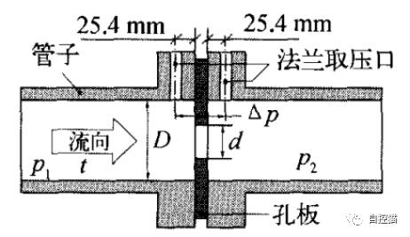

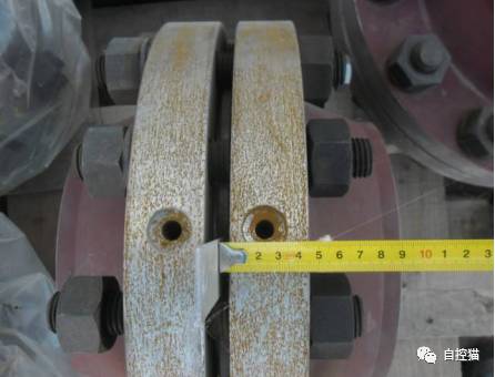

法兰取压
       法兰取压如下图1所示,上游取压口间距是从上游端面至孔板的长度为25.4mm,下游取压口间距是下游端面至孔板的长度也为25.4mm。
登录/注册后可看大图
登录/注册后可看大图
                                            图1 法兰取压
       使用法兰取压时,取压法兰也由节流装置成套带来,取压法兰与管道焊接起来。法兰取压方式结构比较简单,加工容易,但注意法兰为专用的孔板法兰,非普通法兰,压力等级为300LB(法兰的厚度与压力等级有关系,法兰取压要求取压口至法兰为25.4mm),在工况压力较低的场合无形增加了成本。取压法兰如下图所示:

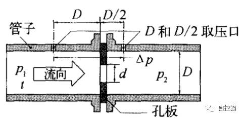

径距取压
       取压口的间距是取压口中心线与孔板某一规定端面之间的距离,上游取压口间距为管道直径D,下游取压口间距为D/2,故又称为D和D/2取压,如下图3所示。
       为了避免现场安装误差,选用径距取压时,一般由节流装置成套带直管段。
登录/注册后可看大图
图3 径距取压
    根据《自动化仪表选型设计规范》(HG/T20507-2014)6.2.5条,DN50以下的宜选用角接取压;DN50~DN300可选用法兰取压或角接取压,在实际应用中,这个范围段的孔板居多,对于低压的介质可采用角接取压,对于高压的可采用法兰取压;DN300以上宜采用径距取压。
