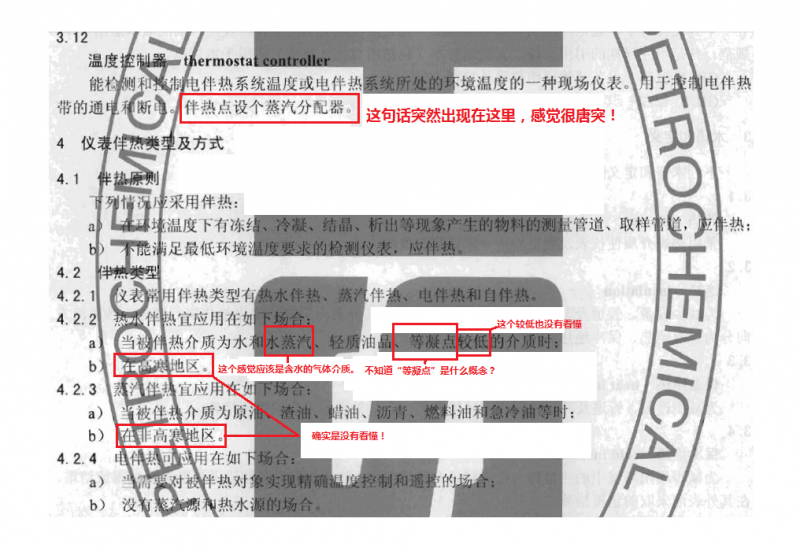

热水伴热为什么适合高寒地区?

SH/T 3126-2013《石油化工仪表及管道伴热和绝热设计规范》中这句话确实是看不懂。
另外该规范中还有其它看不懂的问题:

高纬度寒冷地区?
发表于 2018-8-20 08:58:35
主要应该是热容量大。蒸汽的热量会迅速消耗,还会有压力波动。其次,还有节能的考虑。
发表于 2018-8-20 09:17:04

huio1983VIP会员 VIP会员 | 显示全部楼层       最后访问IP江西省
huio1983 发表于 2018-08-20 08:58
高纬度寒冷地区?
高海拔 高纬度寒冷地区
发表于 2018-8-20 09:24:14
你可以电伴热
发表于 2018-8-20 10:38:47
qzuser_XOATVIP会员 VIP会员 | 显示全部楼层       最后访问IP山东省
稳定
