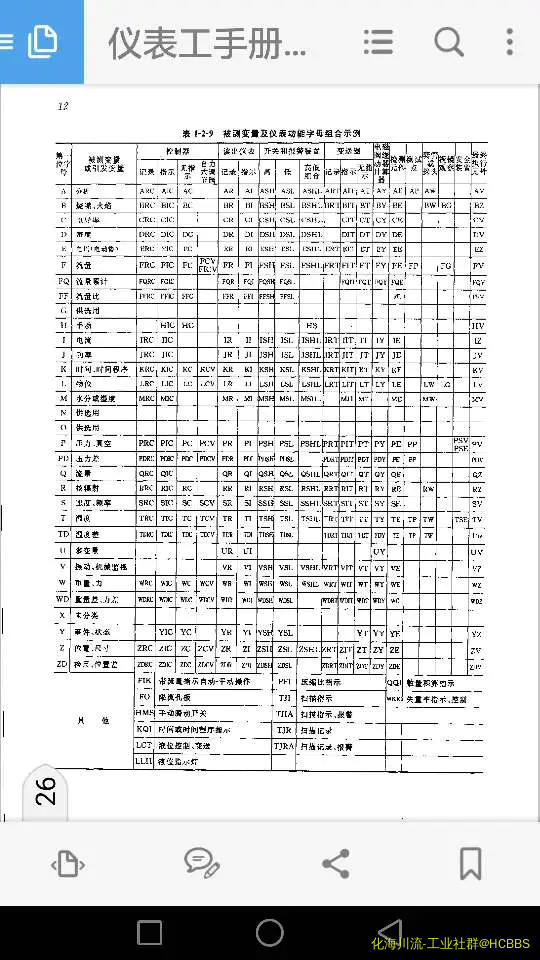

梓晨VIP会员 VIP会员 | 显示全部楼层       最后访问IP湖北省
这个在哪里有啊
发表于 2021-10-11 09:42:52
HG 20505  详情 回复 发表于 2021-10-11 13:10
梓晨 发表于 2021-10-11 09:42
这个在哪里有啊
HG 20505
发表于 2021-10-11 13:10:01
