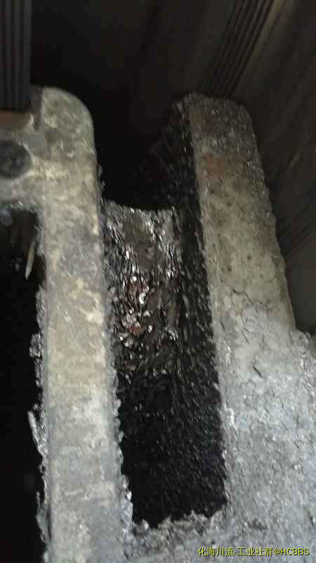

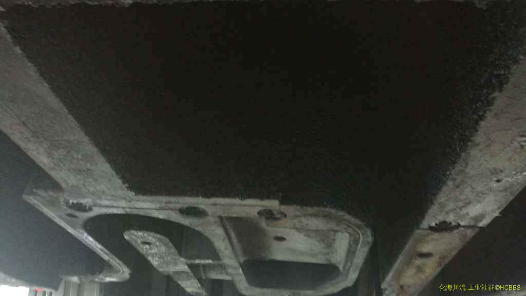

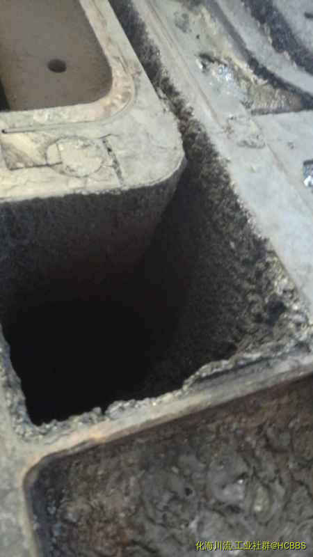

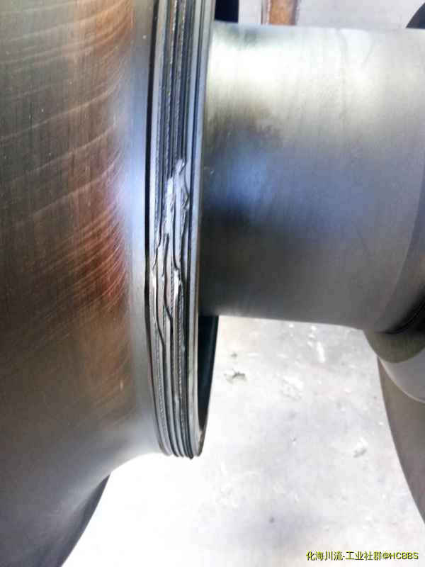

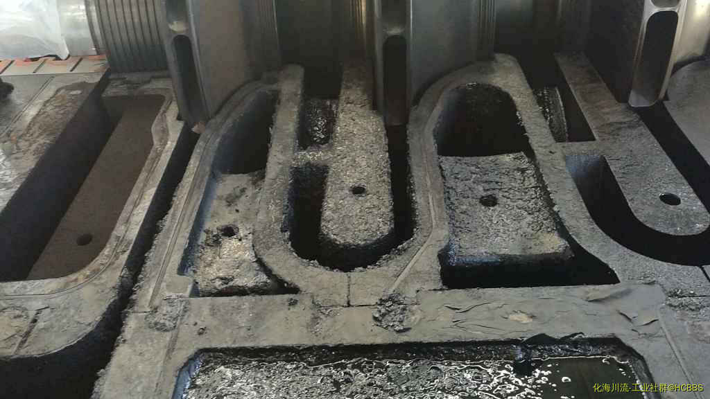

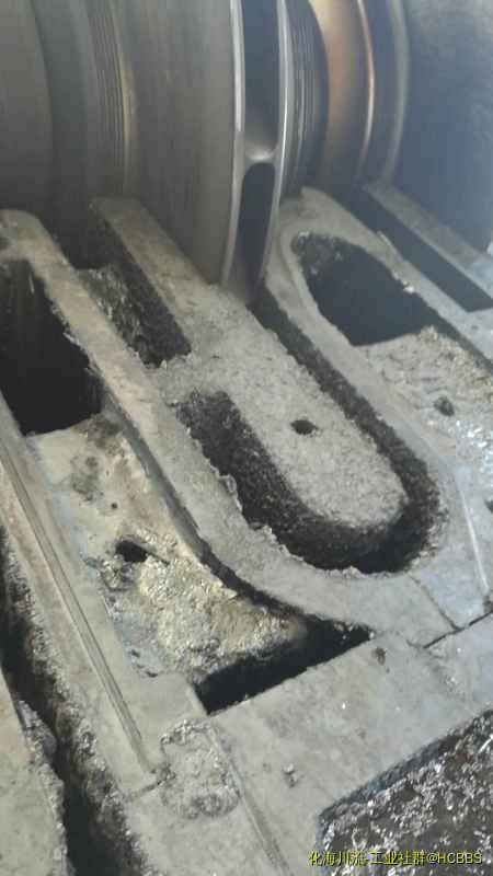

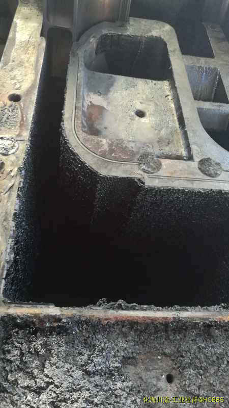

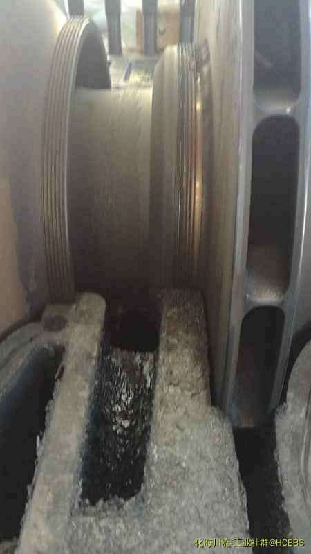

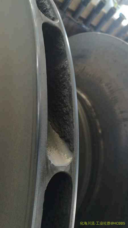

荒煤气离心压缩机震动大,开盖之后,叶轮和气体通道全部是焦油积碳,很硬,如何清理

能水洗吗?可以的话高压清洗机。效果不理想换高压热水清洗机。

级间隙密封已经这样

用高压水枪冲洗

压缩机前段应该做捕焦的工艺

高压水冲洗    喷砂

叶轮转子重新喷砂处理,密封重新加工,很麻烦处理。
