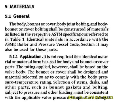

比如,一个球阀,严格按照ASME B16.34设计制造,当然阀体的材质,肯定选的B16.34已有的材质,比如WCB、F304等,温度压力额定值按B16.34执行。但是,阀杆、球体的材质,是否不需要按照B16.34上的材质?比如下述两种情况:
1、比如我阀杆选用AISI 4140,B16.34上就没有这种材质,因为B16.34明确规定的是阀体、阀盖、阀板材质,这样符合B16.34标准吗?
2、假如选择A182 F304的球体和阀杆,但是温度600℃。B16.34上面有A182 F304,当然如果F304作为法兰端的阀体,温度不能超过538℃,肯定不行;但是作为阀杆或者是球体用F304,用到600℃,这样符合B16.34标准吗?
还望各位不吝赐教,积极讨论和畅谈自己的高见。

    1、对于遵循ASME B16.34设计制造的阀门,按照B16.34的第五章-5.1的描述,符合ASME BVPC-II卷的材料也可使用。这是针对阀体和阀盖而言。不包括你说的球体等内件材料,标准里描述的Cover是指止回阀类的阀盖。
    2、对于阀门内件,如球体、阀杆的材料,按照B16.34的第五章-5.1.1和5.2的描述,其材料选择原则为符合适用的阀门压力-温度额定值。对材料未做具体要求,推荐参考ASME B31.3, ASME BPVC-II的App-D,以及BPVC-III-1的App-W,以明确材料的适用性。
    3、对于阀杆AISI 4140,等同于ASME SA29/SA29M中的4140牌号,该标准等同于ASTM A29/A29M-2005版本,对于CS阀体是适用的,也可用于某些SS阀体,要结合具体工况要求。
    4、阀门的适用温度,除了内件等材料,还要充分考虑阀门的结构,以满足工况温度下的正常运行。
以上内容作为相互探讨,供参考。
