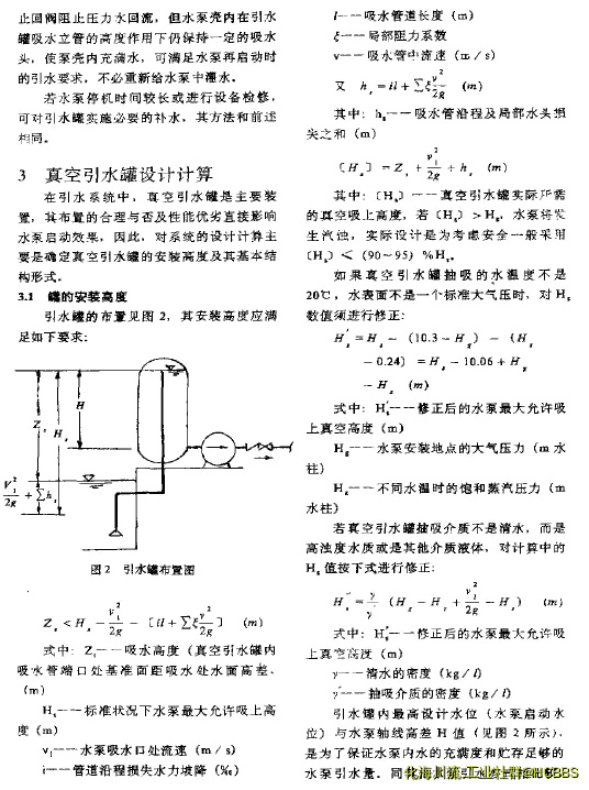

各位大侠,离心泵+虹吸罐有多大吸程?

加“真空引水罐”的目的是随着罐内的水被泵抽走,在密闭的空间负压作用下有新的水被吸入罐内。 所以离心泵(哪怕是没有吸程的泵)+虹吸罐(真空引水罐)在保证气密性的情况下,最大吸程就一个大气压的压力,约合10.  详情 回复 发表于 2018-8-6 10:52
所以离心泵(哪怕是没有吸程的泵,和气蚀余量没有直接关系)+虹吸罐(真空引水罐)在保证气密性的情况下,最大吸程就一个大气压的压力,约合10.34米。
拍脑袋:我若需要上一个吸程接近10米的泵(常见量产的自吸泵最大吸程最大也是这个数附近),为保证进水流量和泵流量又不太耗电,会把进口管弄得比较粗,真空引水罐也弄得比较大(容积是进水管的两倍左右)

小型离心泵真空引水罐引水系统的分析与设计计算

泵吸上高度和虹吸罐尺寸无关。虹吸罐只是为了让罐内存有足够介质而使泵开启时不抽空。
泵的吸上高度是就是吸上系统的NPSHA-NPSHR值啊
