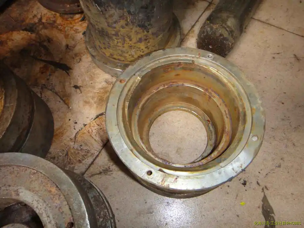

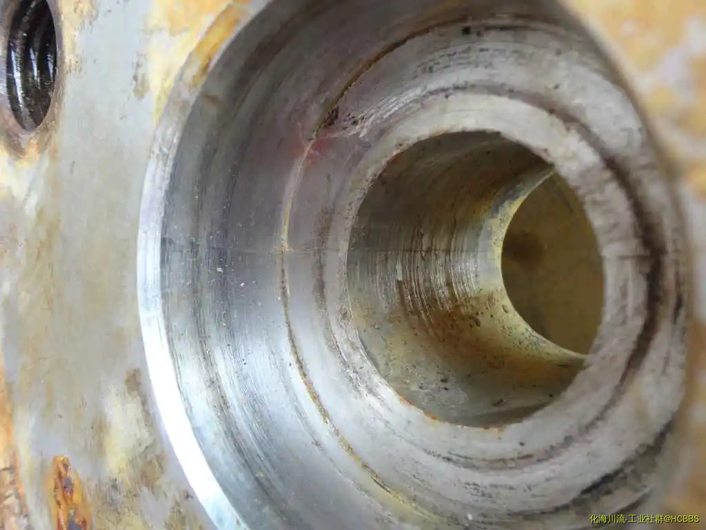

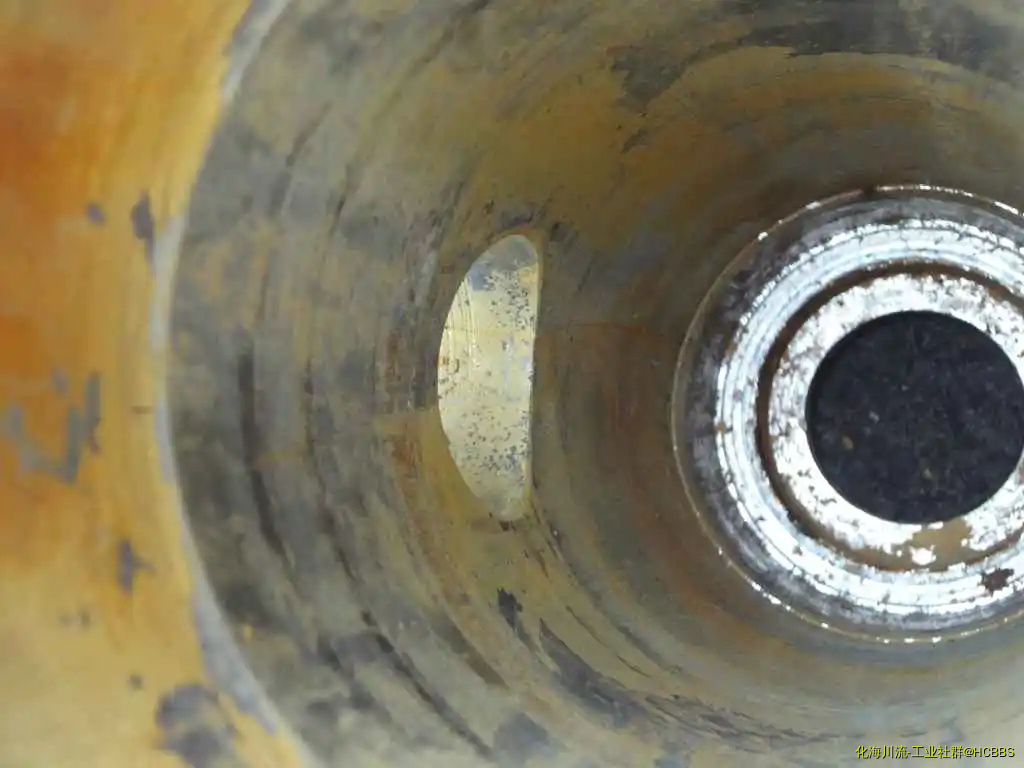

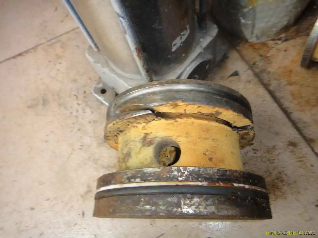

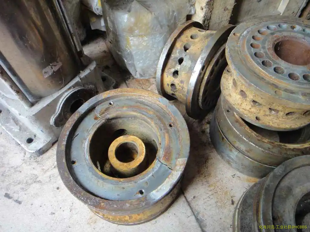

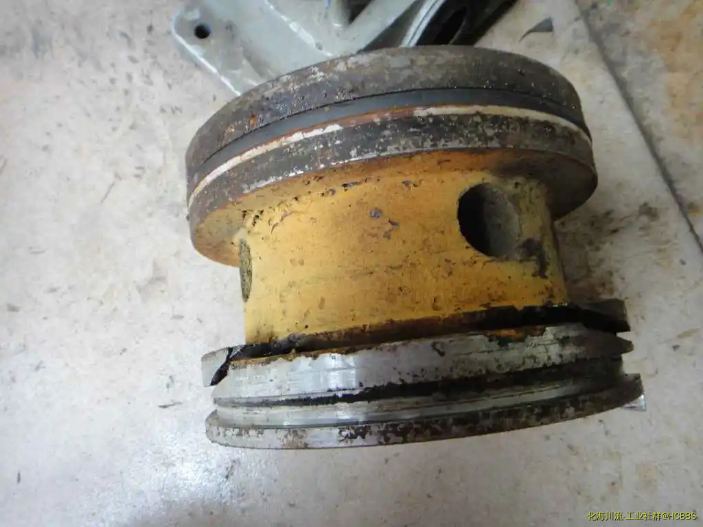

本单位现有4台5DS-40高压注水泵,用于气田水的回注工作。液缸体中的阀组件采用水平式和锤子式两种;水平式常出现阀组件破裂,垂直式常出现缸头破裂。从成本上看,水平式优于垂直式;但排量差点,运行时间长些。垂直式一般可以用到2年出现问题,排量大些,员工喜欢用。为何厂家不能造出好用又耐操的注水泵呢???
