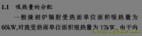

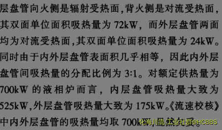

[讨论] 对有机热载体炉,他这样理解对么?
1.4K |0
跳转到指定楼层
qqsbig001VIP会员 VIP会员 | 只看该作者 回帖奖励 |倒序浏览 |阅读模式       最后访问IP河南省
简介--看文章时看到了这样一种状况,文章《也谈有机热载体炉受热面管中有机热载体的流速校核》瞧不起文章《有机热载体炉受热面管内有机热载体循环流速校核》,两篇文章的作者都是常州市锅炉压力容器检验所里的人。但反驳者在开篇提到了这样一段话:如图所示。问:这俩人这样理解对么?-登录查看全文
