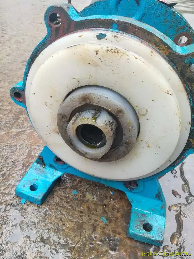

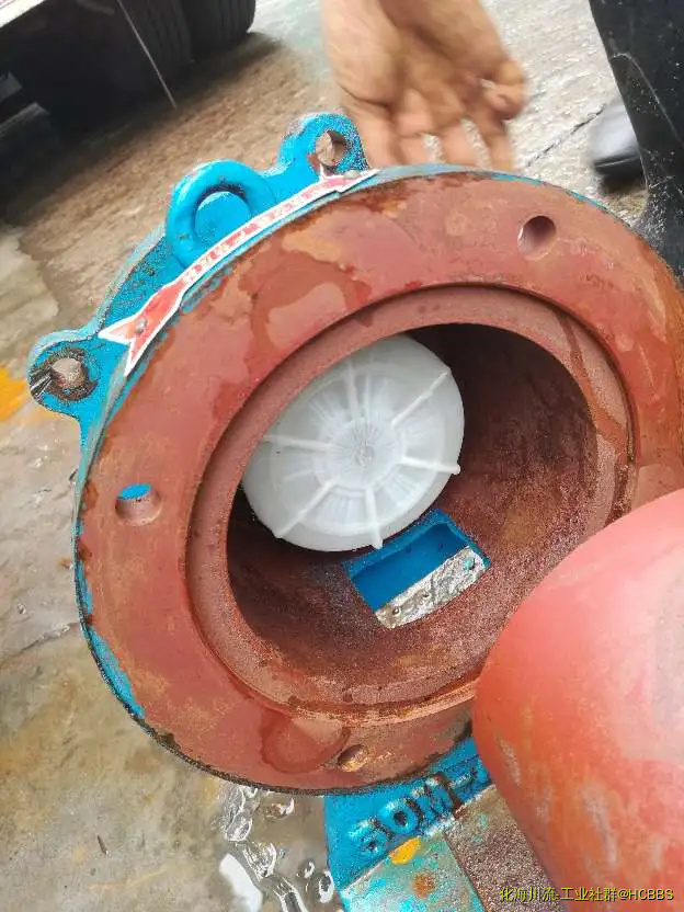

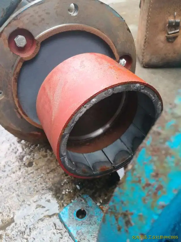

今天拆卸IMC磁力驱动泵,用在浓盐酸系统的,没用几天多久就电机烧了。发一个内部照片,供大家了解。顺求电机烧的原因?是负荷大还是质量问题?

电机没有过载保护?

楼主可以提供一下磁力泵的流量、扬程、介质密度、粘度、配套电机功率,我可以帮你算一算电机是否超电流。
