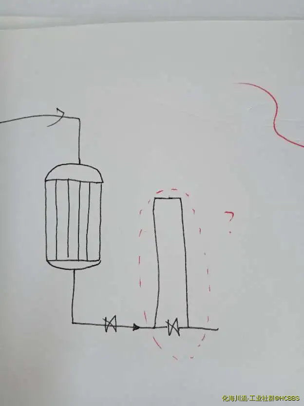

如图,那个红色部分n形东西作用是什么?应该怎么称呼这个东西?如果要加那个高度怎么确定?

哪位哥哥姐姐懂得可以交下吗

iwjtueabk | 显示全部楼层       最后访问IP台湾省
您畫的管路(N的部分)沒有接設備或控制閥等...
就自己過往的經驗  應該是故意設計這樣  也許蒸餾塔塔頂出口經熱交換器後要進行排氣(避免不凝縮氣體造成塔壓上升及流量流不過去)
提供您知悉

连接的那个不是换热器,是一个固定床反应器,设计一个n形的管道应该不会像换热器一样液封的作用吧?应该还有其他作用,他还要求设计高度呢

應該是液封  有高度的要求是沒錯的
至於其他作用...看不太出來
另外    這個管路的糕點應該還會有排氣管線  不然有積存氣體的話  會排放不出去

对的,是有这条线

确实有你说的那条线,但是我觉得嘛那条线连接着放空如果排气的话很容易带出液体来吧?一般你们是怎么处理的

基本上  那排氣的連通管路只有系統初始開車才會進行排放   如果系統穩定的話  就不會了
所以初始開車的時候  如果有壓力無法正常排除或流量波動很大的話  可以嘗試進行排放看看喔

解决热应力

看着像保持液位的

我们这很多这样的管线都是液封的作用,如果用在反应器后面的话应该可以控制反应器液位,达到溢流的作用。

设置的高度要根据你们具体反应物料的停留时间进行计算确定,希望能帮到你。
发表于 2018-7-30 13:40:14
上进下出  保持列管里面有足够的液体能够进行热交换

简单控制液位的吧

没人知道这个n形的东西专业名词怎么称呼吗

п形管型液封装置。HG/T20570.17----1.0.3

就是液封~~~~
