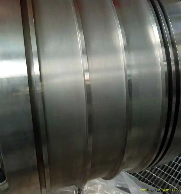

说说为什么杆侧有2道活塞环,盖侧只有1道活塞环,原理是什么?难道是弥补填料泄露。

实际上3个环同时起气密封作用,并不是只有前面的起作用!!

为什么一边一个,一边两个

活塞环两边的压差比较小,两个可能都满足要求,三个更不用说了

还说多少与活塞两端的压差有关系,支撑环(3个比较宽的)也起到节流减压的作用

还说==‘环数’
